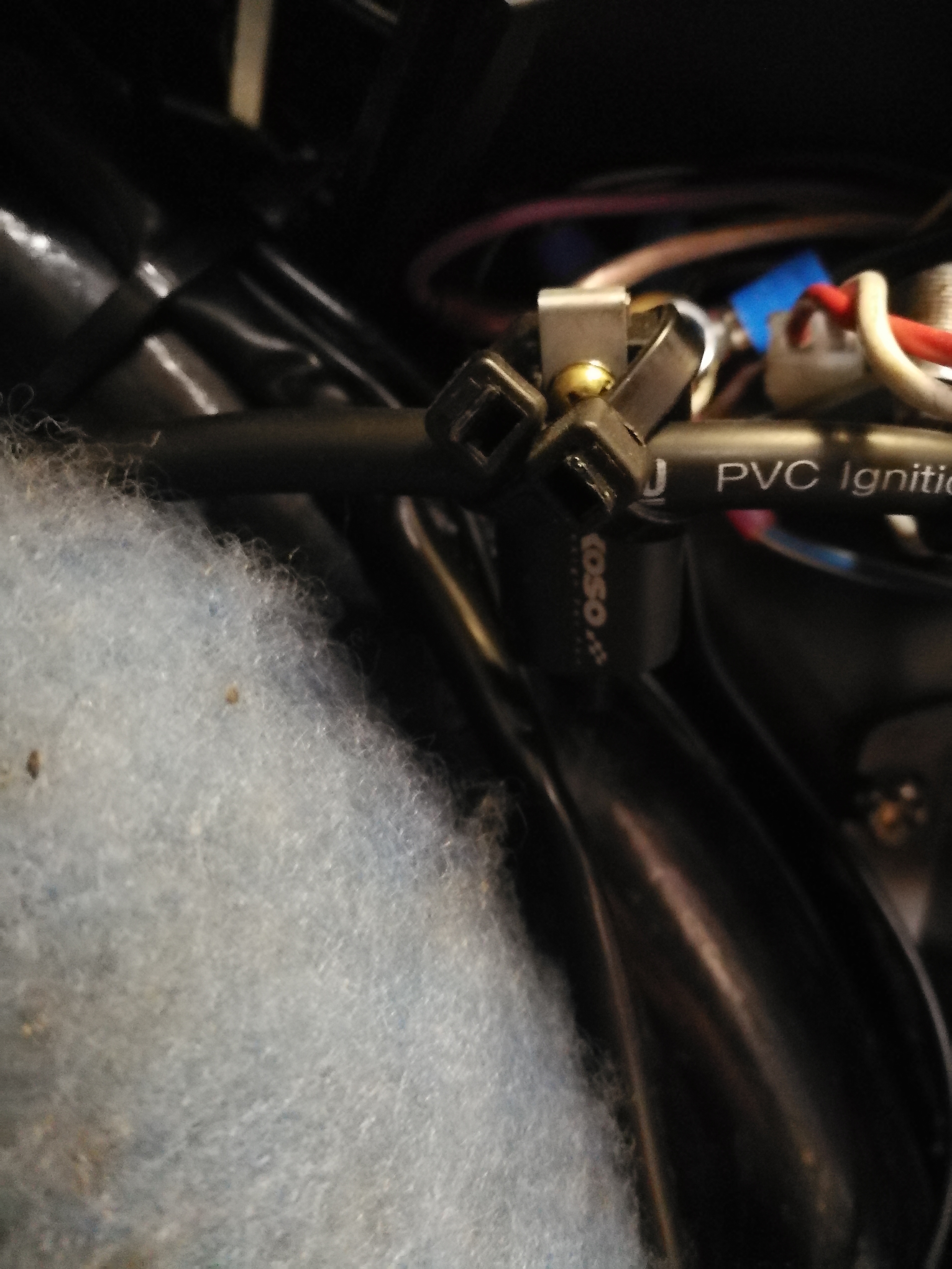

    Ich fahre an meinem Koso DZM den Zündsignalgeber von Louis um ein sauberes und richtiges Eingangssignal zu bekommen. (http://%22http//www.louis.de/…nalgeber.asp%22)
    Funktionieren tut das alles auch, aber nach 100km - 150km hat das Ding immer eine Macke, sprich der Drehzahlzeiger wackelt wieder hin & her. Das ist jetzt schon der 2. Zündsignalabnehmer, den ich habe. Louis hat mir, nach dem ersten Mal, gleich einen neuen geschickt.
    Ich habe keine Ahnung, warum der immer wieder kaputt geht. Ich habe jetzt schon verschiedene Punkte und Richtungen am Zündkabel (Silikonzündkabel) ausprobiert, aber es hilft alles nix. Bei beiden Geräten waren es die gleichen Symptome.
