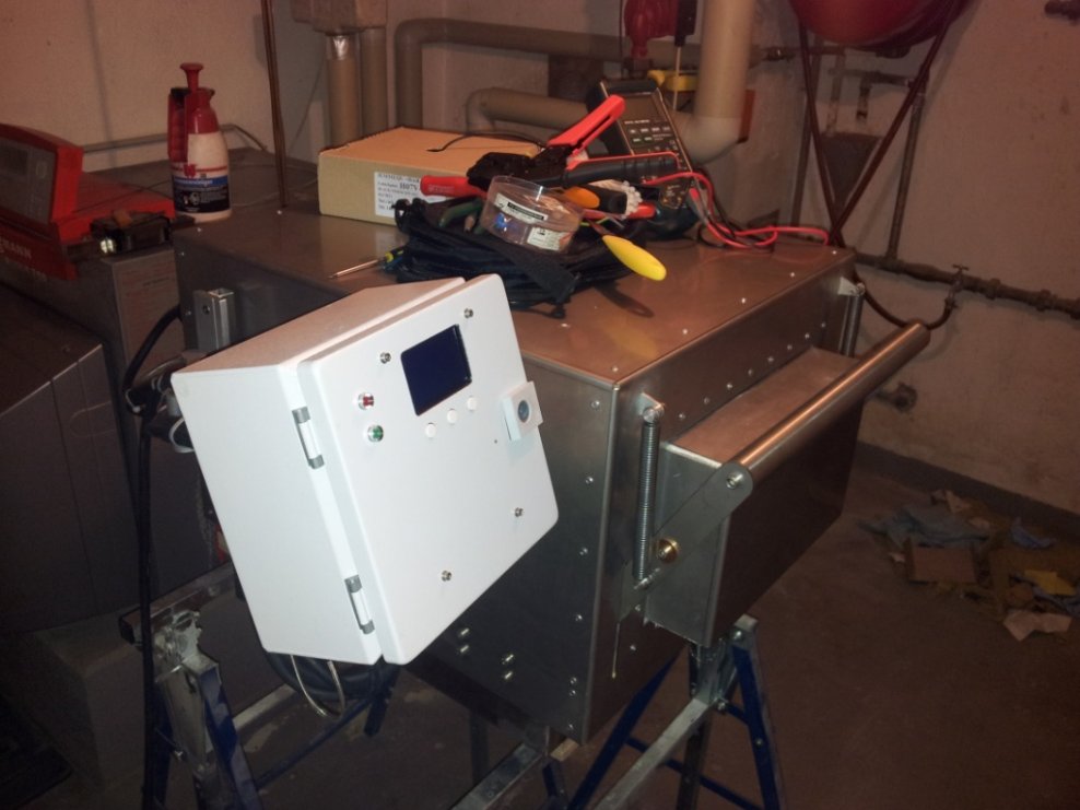

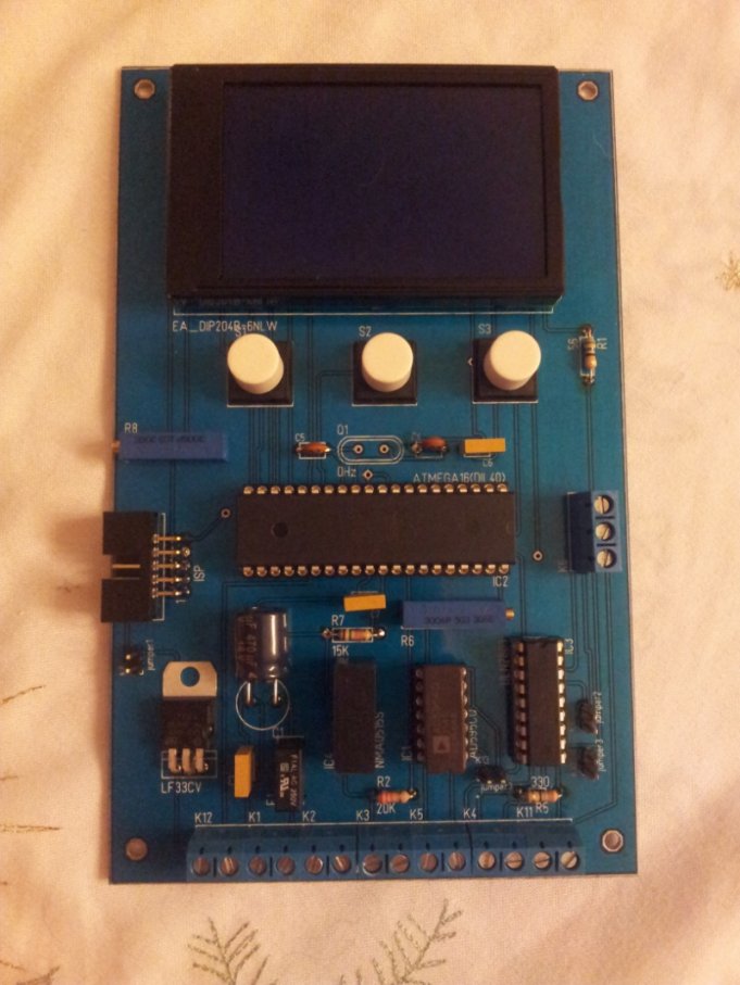

  • [ATTACH=CONFIG]12318[/ATTACH][ATTACH=CONFIG]12319[/ATTACH]
    Das war komplizierter....:)
    Temperaturregelung mit selbst geschriebenen PID Regler bis 1250 Grad Prozesstemperatur incl Kaltstellenkompensation.
    Eine Spannungsversorgung im KFZ bzw in der Simson ist nicht wirklich das Problem. Auch eine Drehzahlerfassung mit Hall Sensoren und Optos geht wunderbar. Ein Abschlussprojekt eines Schulkollegen war eine Zündung mit Hallsensoren und IGBT mit Drehzahlabhängigem Zündwinkel über ein zweier Array.
    Gruß Sven

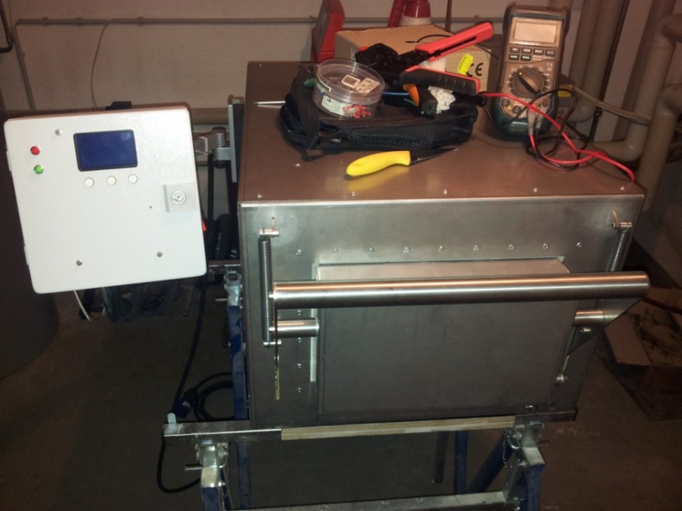

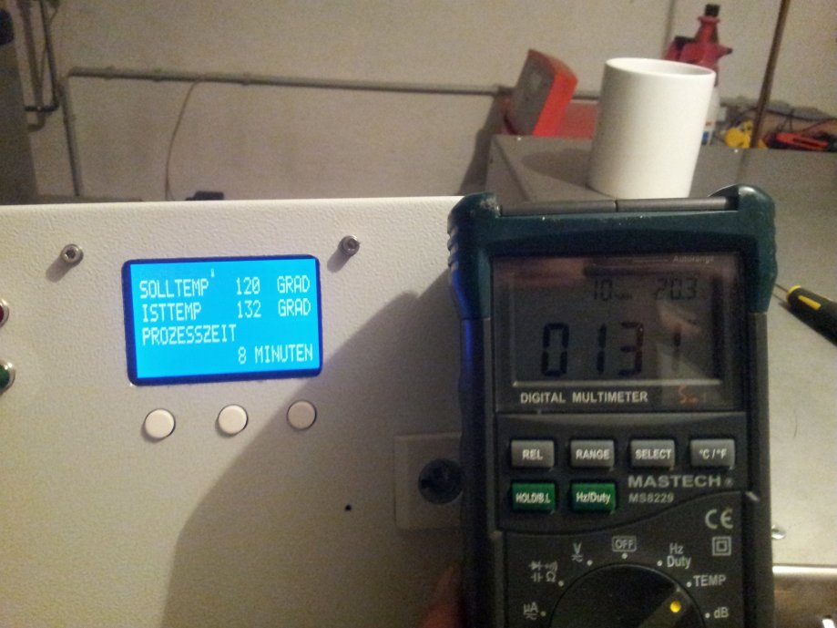

  • Eine Technikerausbildung...ja da liegst du richtig.
    Ich hab mir angewöhnt, Teile zu Funktionsblöcken zusammen zufassen und einzeln auf Funktionalität zu testen. Das fertige Layout funktionierte tatsächlich sofort.
    Das Display ist von Electronic Assembly. Das ist ein reines ASCII Display mit Sonderzeichen, welche über Sonderbits gesetzt werden.
    Wenn du dich für das Layout interessierst...ich hab sogar noch eine kompette Platine ohne Bauteile. Die könntest du haben. Umsonst.
    Das war übrigens mein Projekt.
    [ATTACH=CONFIG]12320[/ATTACH]
    [ATTACH=CONFIG]12321[/ATTACH]
    Härteofen inckl. Regelung. Hochtemperaturfähig. Kompletter Eogenentwurf in Solidworks und Catia V5.
    Edelstahlkorpus gelasert und CNC gekantet. Heizelemente berechnet und nach meinen Vorgaben fertigen lassen. Gesamtkosten 3500 Euro. :)

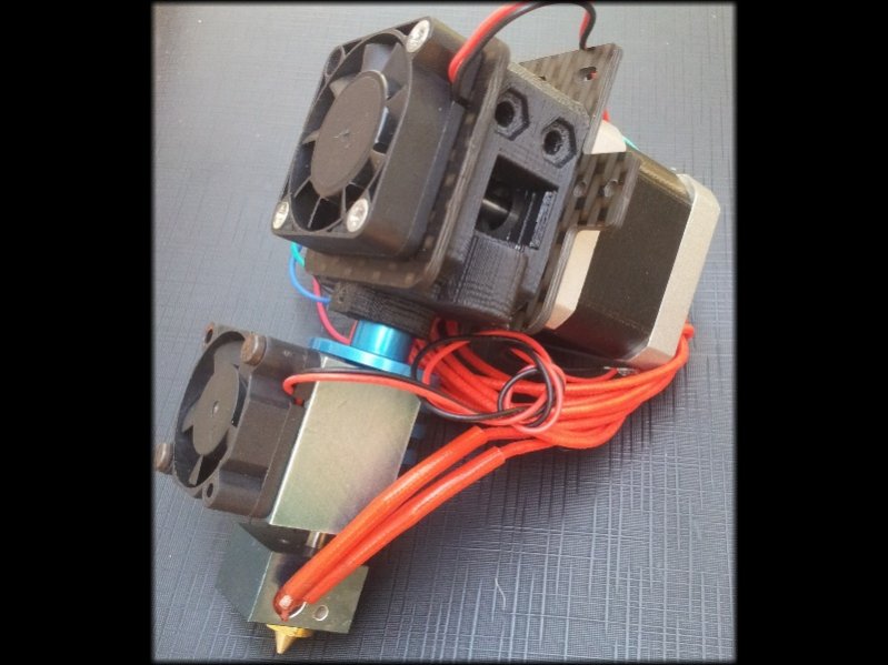

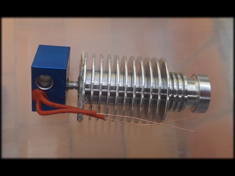

    Auch sowas wurde von mir konstruiert und gefertig.
    [ATTACH=CONFIG]12322[/ATTACH]
    [ATTACH=CONFIG]12323[/ATTACH]
    Extruder-Hotend Einheiten für FDM 3D Drucker. :)
    Spass machts immer...wenn ein Produkt angenommen wird, welches man selbst entworfen hat.
