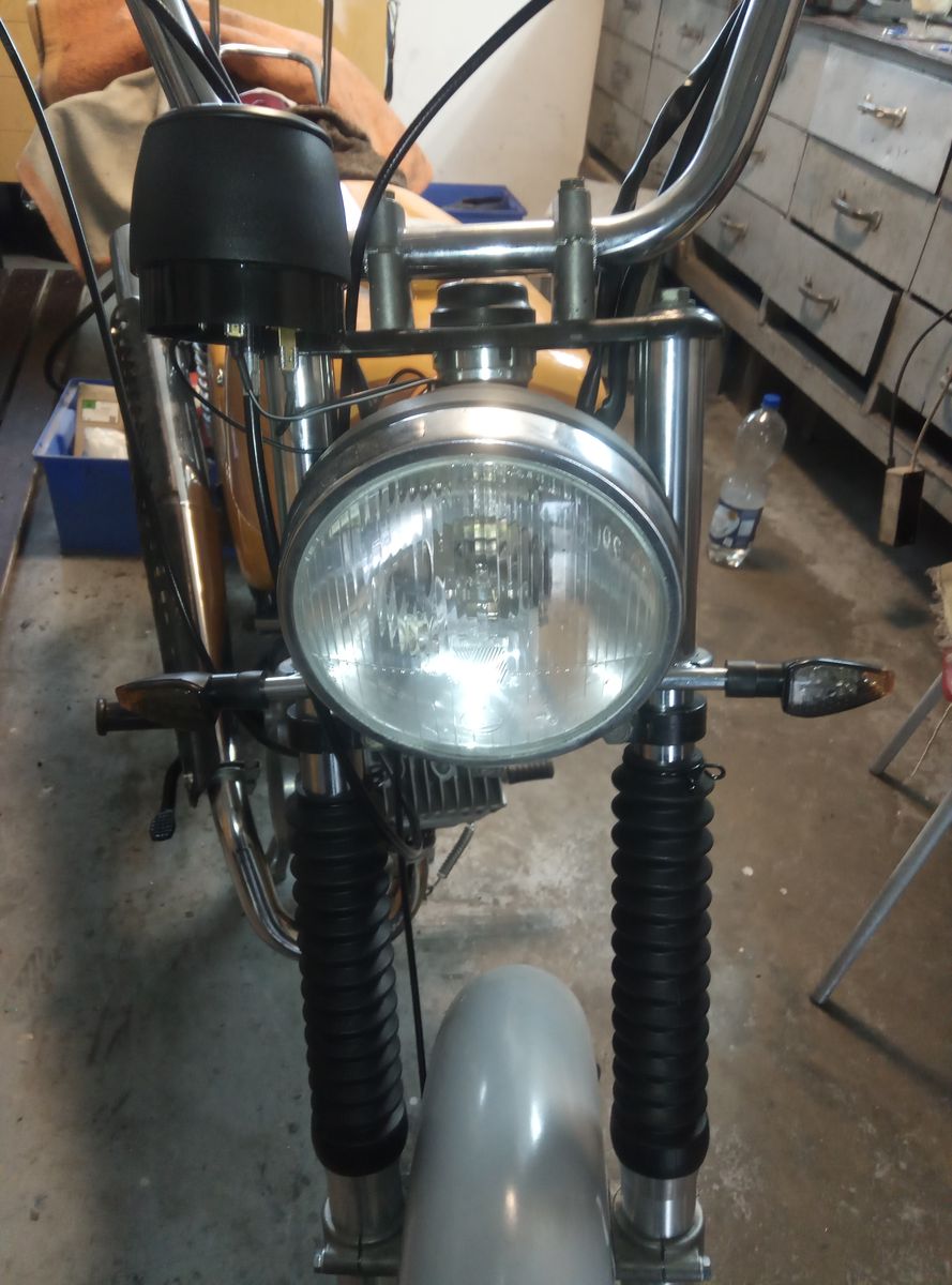

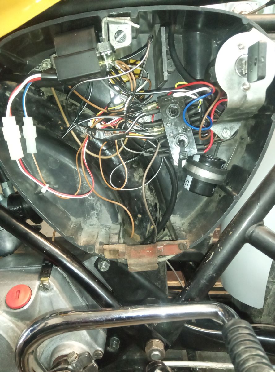

  • S51 mit MZA-Vape, LED Blinker, Sicherheits-Zündschloss und mit ohne Batterie ausgestattet. Schaltstellung 1 ist nur Zündung (manchmal ganz hilfreich ;)) und Schaltstellung 2 mit Licht und Gleichstrom Verbraucher.
    Ich verkabel auch gerade eine S51 mit Powerdynamo-Vape, Stino Blinker und Zündschloss mit Akku, schön wenn man alles durchschalten, testen kann auch ohne Motor.
