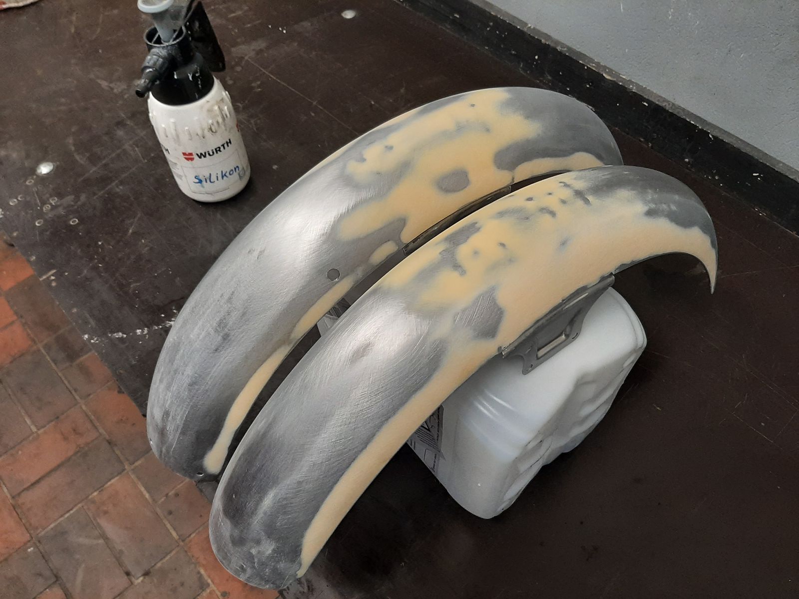

  • 240er Handschliff ≠ 240er Maschinenschliff.
    Faustregel: Maschinenschliff erreicht ein feineres Schliffbild, daher geht man von ner doppelten Körnung beim Handschliff aus.
    Beispiele: 240er Maschine = 400er Hand, 400er Maschine = 800er Hand
    Aber als Endschliff fürn Füller wirds taugen, sofern die Ablüftzeiten und Schichtstärken eingehalten werden.

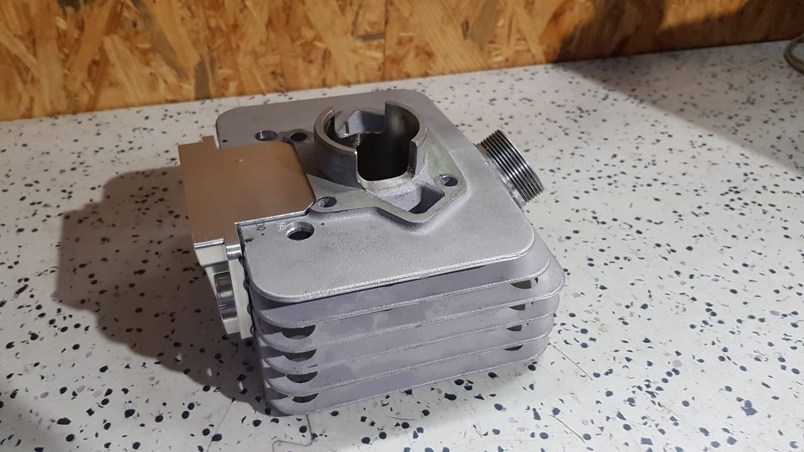

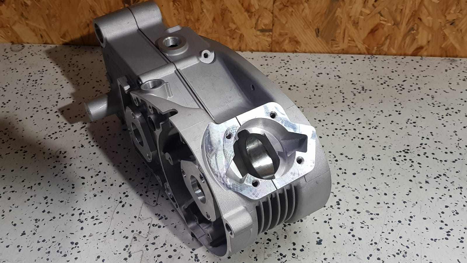

  • Wie mein Bester seine Freizeit neben seiner Meisterprüfung verbringt. Ich liebe ihn:wub::rockz:
    M54 G86N
    Einmal 85 groß und einen Megu NPC50 mit Highflowkasten
    Da kommen wilde Werkstattstunden...

  • Du meinst den 86er auf diesen Block?
    Naja, die Option habe ich mir zumindest offen gehalten. Erstmal kommt da der kleine Bruder in 70ccm drauf und wird ausgiebig getestet. Was dann kommt weiß ich nicht. Letztlich kann kann man hier ja aber auch jeden anderen Zylinder montieren, wenn man beim ausrichten ein bissl was beachtet. Wird ja mein Block und da möchte ich für alles vorbereitet sein,weil sicher das ein oder andere in Zukunft noch damit passieren wird...

    Ja,das ist von Venandi

  • M541-Zylinder auf dem Block machen in meinen Augen keinen Sinn. Es fehlt der Reiz beim Bauen und dann eben noch die Schwachstelle Getriebe...Dann lieber gleich nen m541 Komplettmotor nehmen, wobei ich davon auch absolut kein Freund bin
