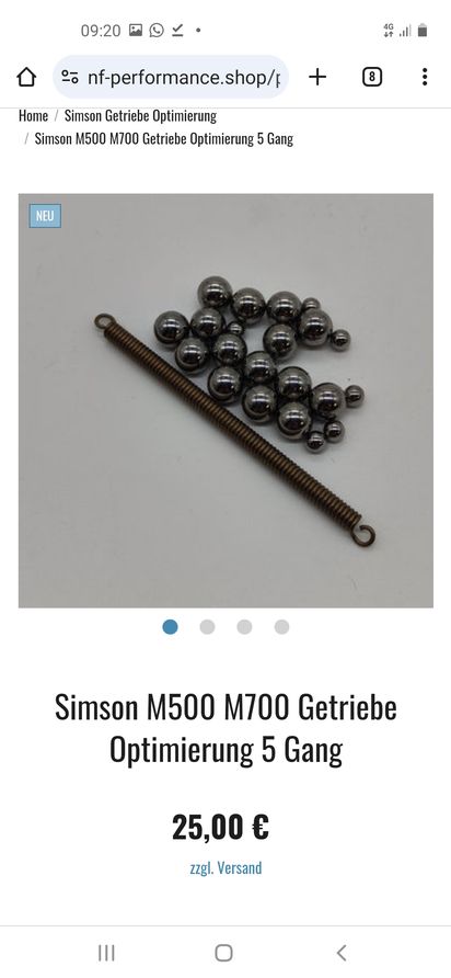

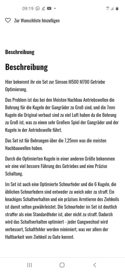

...hat jemand Erfahrungen zu den Schaltkugeln von dem Niko..?
