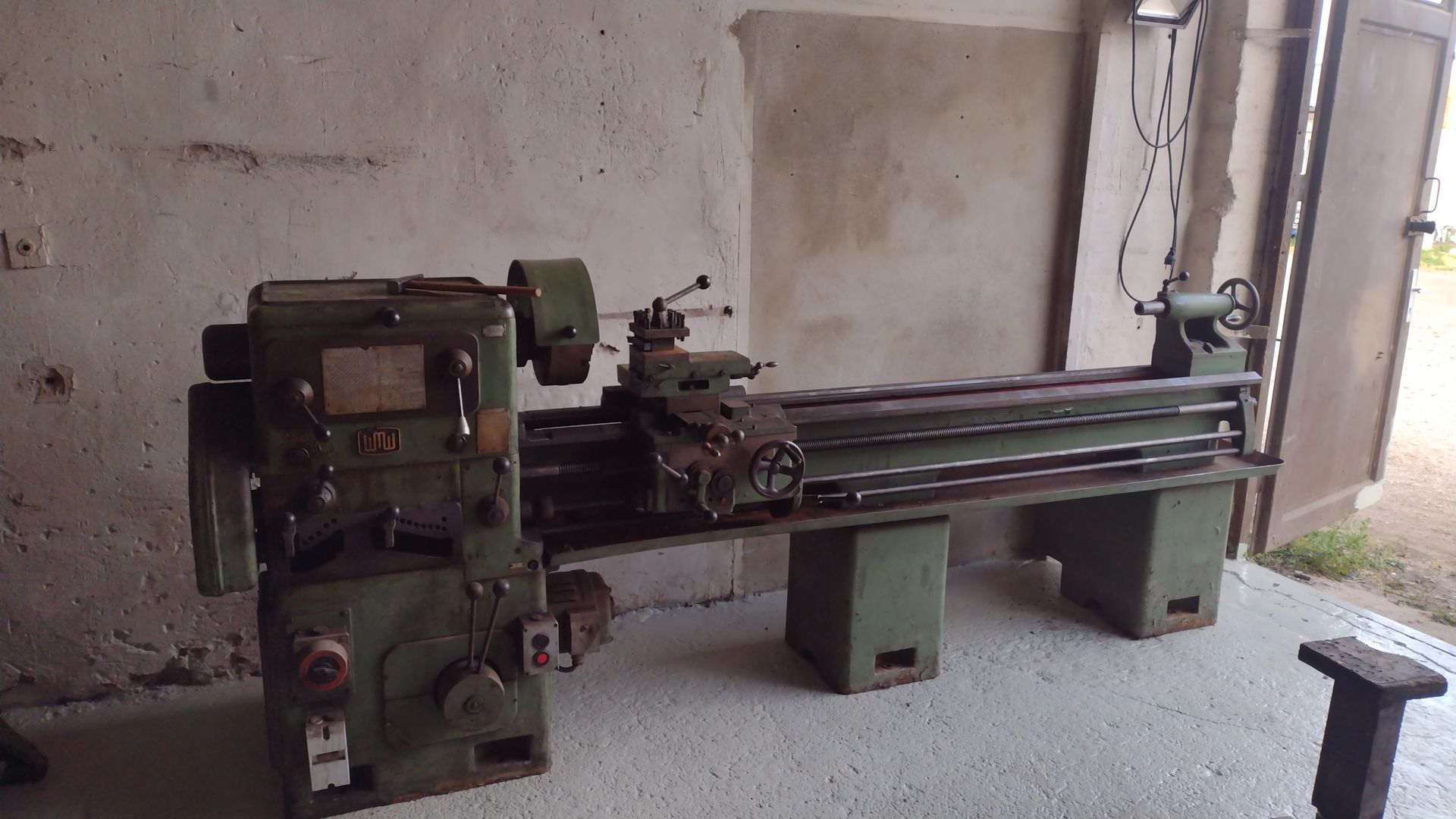

Heute haben wir zwei Maschinen für unsere neue Halle bekommen
Die untere Drehe sieht nach 5—8 Tonnen aus. Hat das Backenfutter um die 40 cm ?.
Cooles altes Teil..Dafür👍

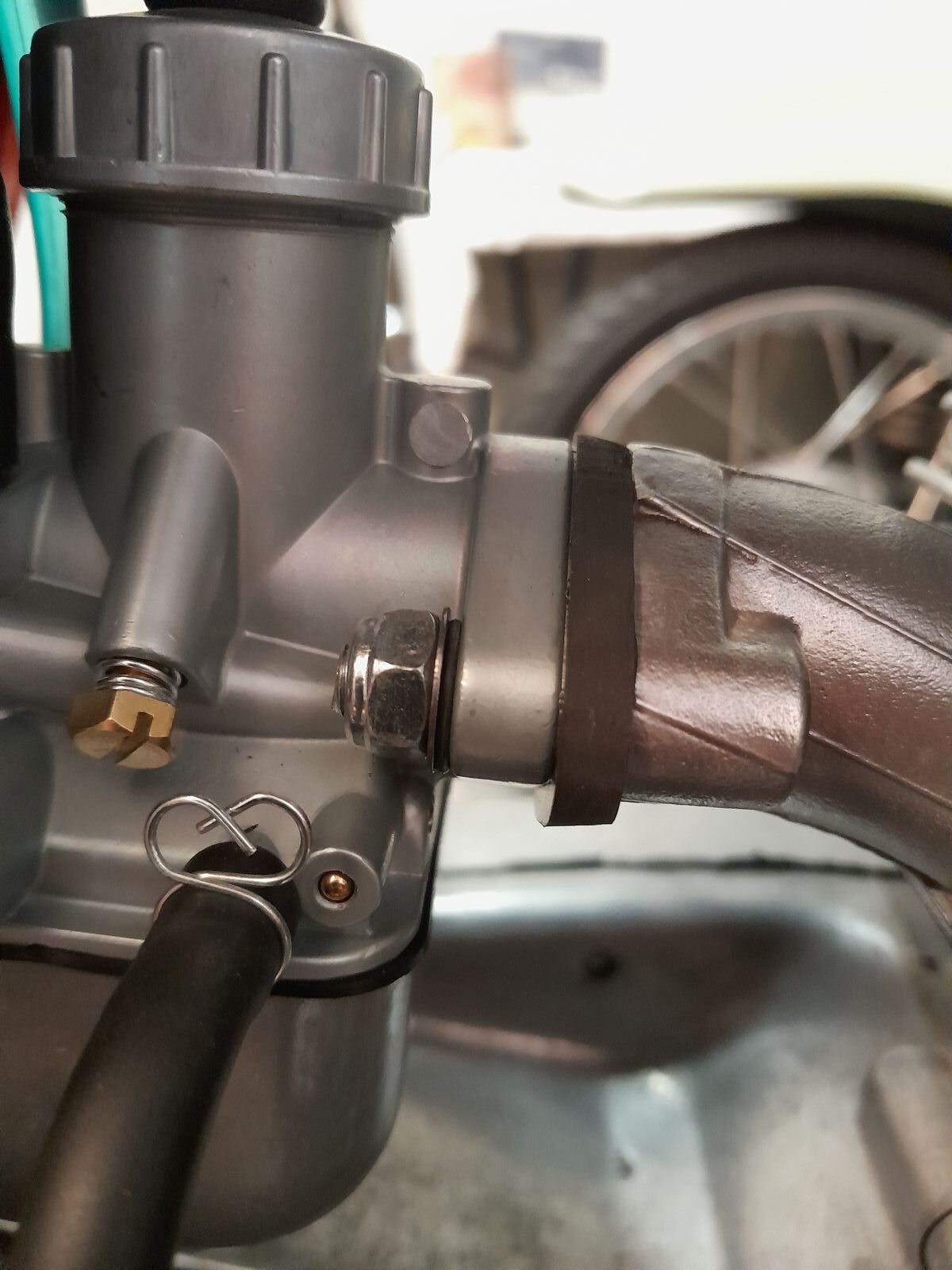

Ich hatte Probleme mit Motorvibrationen am BVF bei hohen Drehzahlen.
Die Lösung ist eine Flanschdichtung aus 4mm FKM.
Zusätzlich kommen vor den Muttern der Vergaserstehbolzen O-Ringe.
Das Ganze ist selbst ordentlich angezogen immer noch schwingbar,
eben so viel Spiel, wie die 5,8mm Stehbolzen im 6mm Loch hergeben.
Der Vergaser kann mit Kraft einige Millimeter hin und her bewegt werden.
Dicht ist es auch. Kein Sprudeln. Kein Gezeter bei hohen Drehzahlen.
So einfach und dazu noch original Optik.
Komplett Wärmeentkoppelt ist es auch (dank den O-Ringen).
Ich bin begeistert und wundere mich, warum dass so kein gewerblicher Tuner anbietet.
Wiegt 1,7 Tonnen und das Futter ist ein 250mm Futter. Spitzenhöhe sind 250mm und Spitzenlänge 1800mm...
1,7t bei 1,80er Spitzenweite?
Dann müssen sie aber recht sparsam im Guss sein.
Meine mittlere Stanko 1K62 wiegt bei 1,40er SW ja schon 2,6t
Hätte deine jetzt eher bei 3t einsortiert.
Was für nen genauer Typ ists denn?
Wie siehts mit den Drehzahlen aus? Die alten und großen Eisenschweine tun sich mit Drehzahlen für Kleinkram ja ziemlich schwer. Macht die mehr als 1500 1/min?
Alles anzeigen1,7t bei 1,80er Spitzenweite?
Ist eine relativ unbekannte DLZ460x2000. Die macht maximal 800min-1. Das reicht aber für unsere Belange. Wenn ich was kleines mit Drehzahl drehen will, mache ich das mit meiner Weiler.

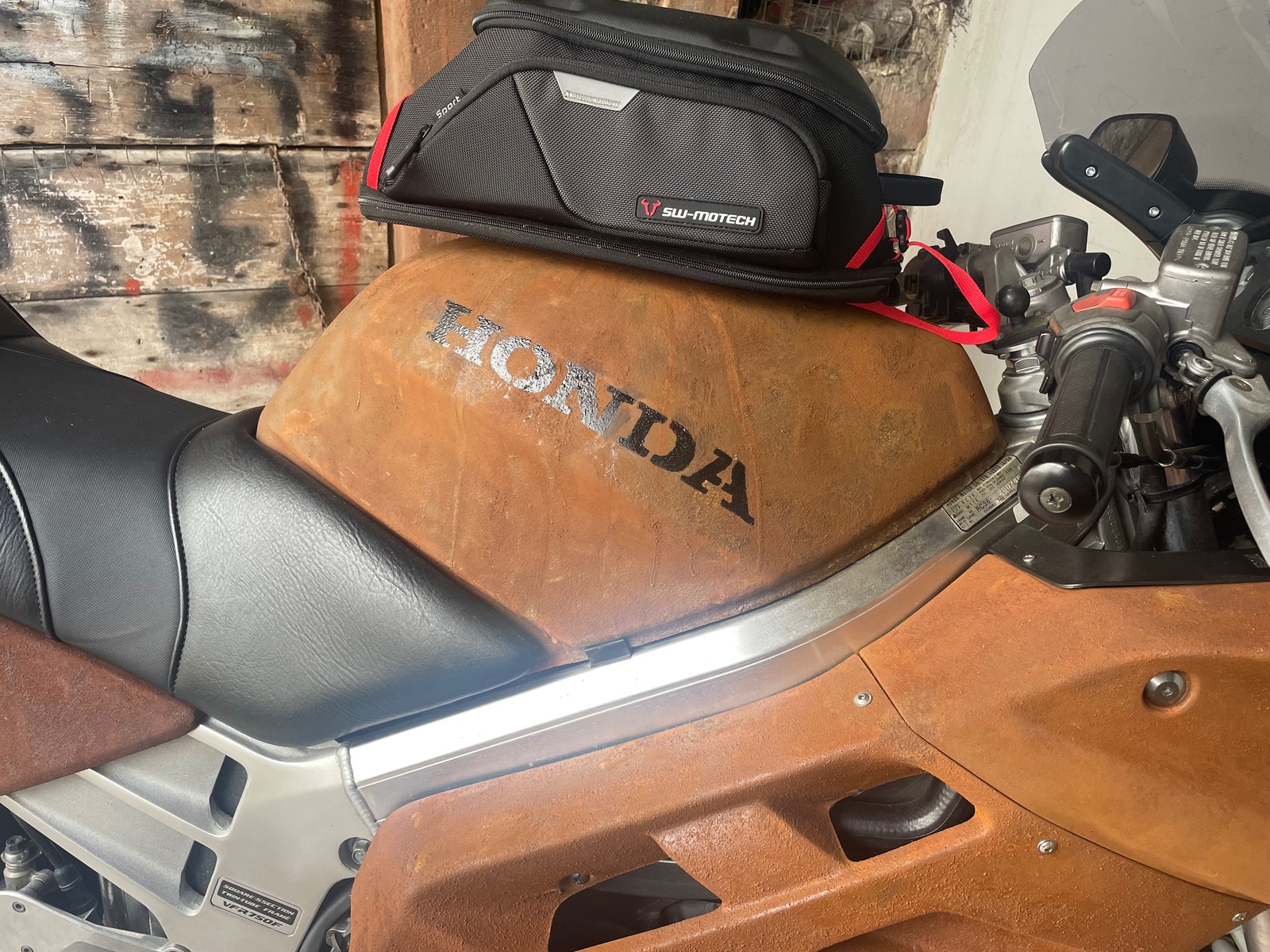

Die letzten finale optischen Wünsche realisiert bezüglich * Ratte.*

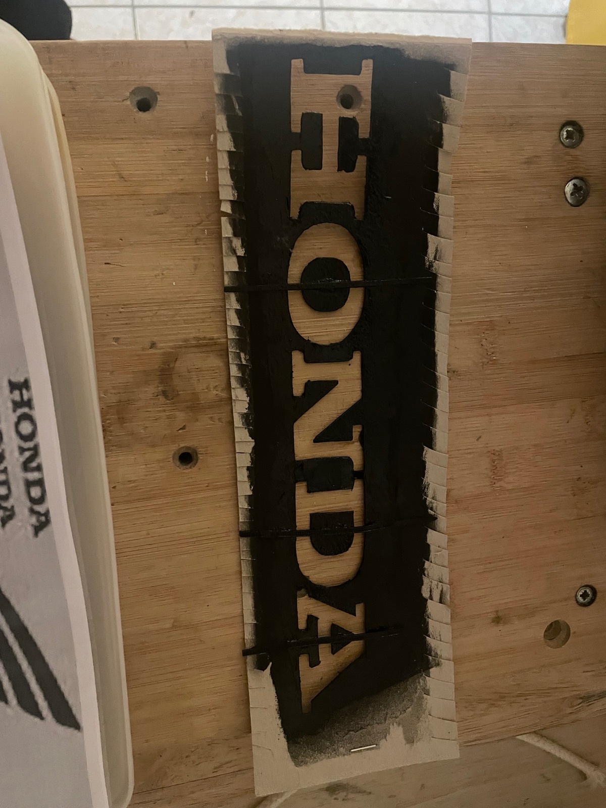

Honda Schriftzug auf den Tank im Militär Optik…( hab ich mir von meinen Beiden Amie Boxen ab geguckt.

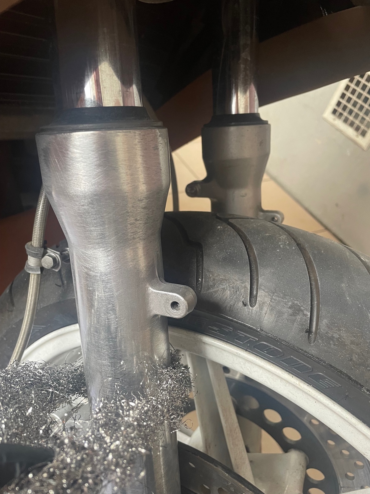

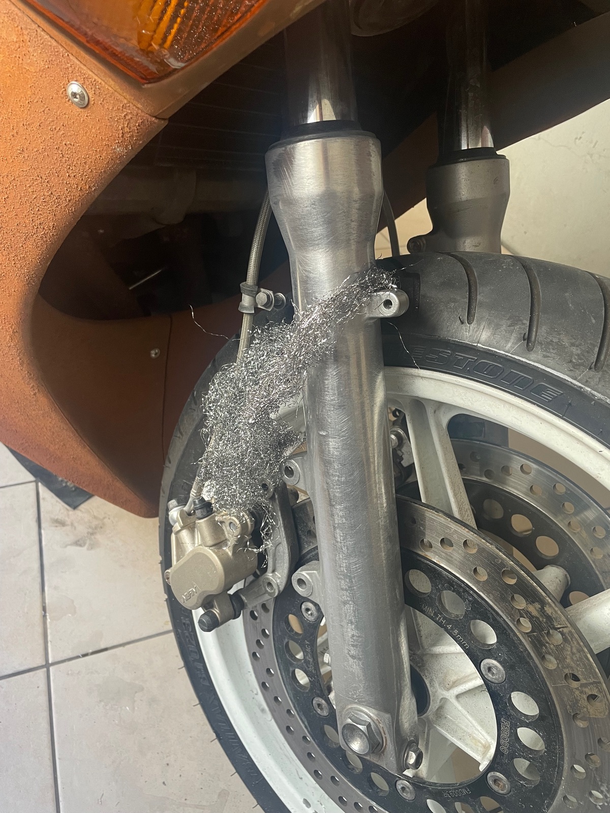

Und die Gabel auf gehübscht..
Technisch war die Tip Top …optisch….
Zum kotzen…( Dank der Kette des Vorbesitzers )….
Profi Stahlschwamm sei dank. An poliert ohne das Alu zu schwächen. Der Rest desKlarlacks bleibt…
Is ja ne Ratte^^…😁😏
