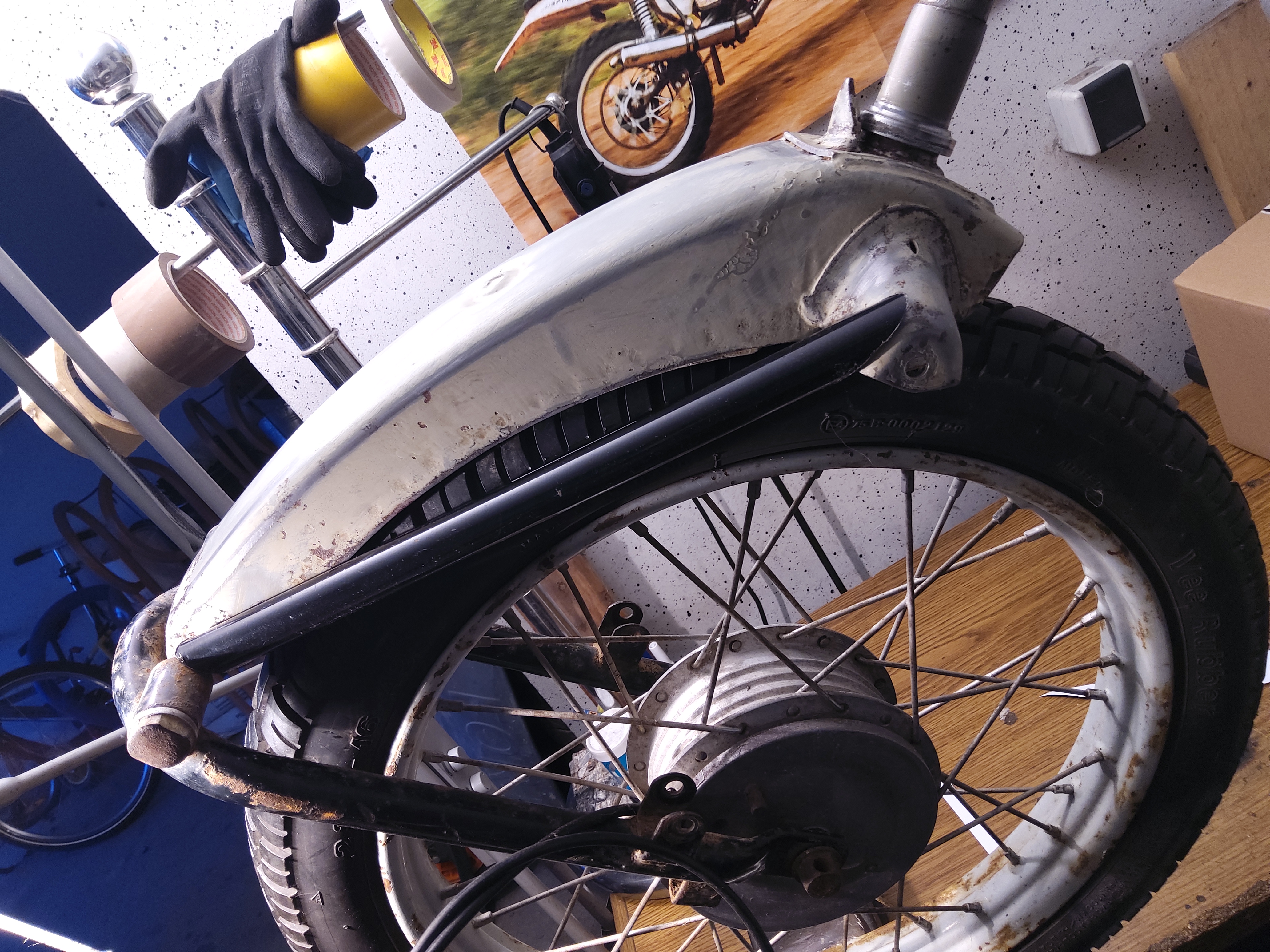

Neue Gedanken gemacht... "Exoskelett"
(Da ist tatsächlich genug Platz unter dem Schnabel.) -
Und dann seitlich an den Schwingenträger?
So wie es jetzt daliegt funktionierts nämlich nicht - sofern du nicht von Federbein auf "Stabfederung" wechseln möchtest. -
Hey, so blöd bin ich nicht. ist nur ein Beispiel.

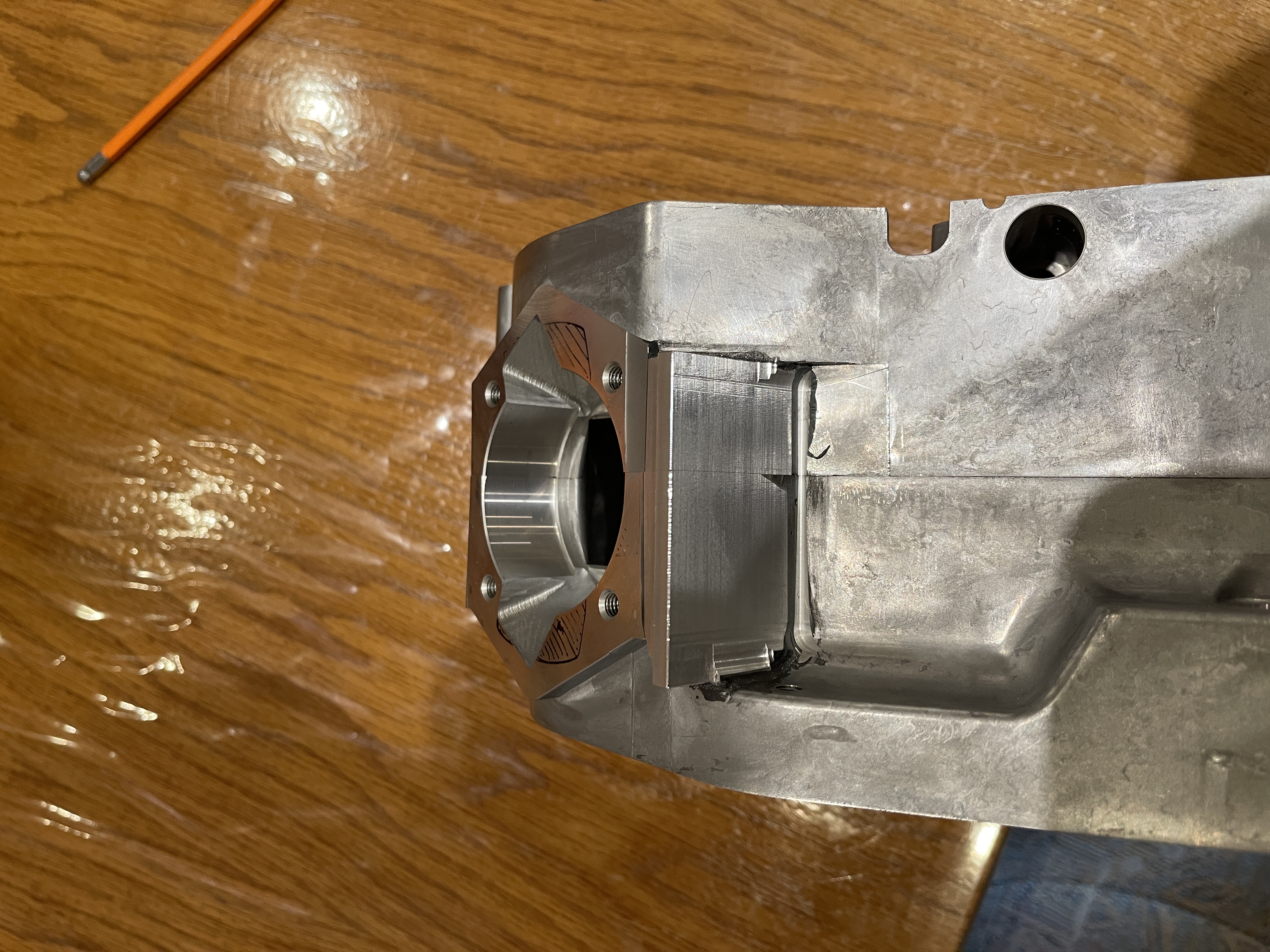

ich habe letzte Woche zwei Alu-Stücke mit jb weld aufs Motorengehäuse geklebt.
Heute habe ich das überstehende Aluminium passend zu den Dichtflächen abgefräst.
In die Mitte kommt natürlich noch ein Loch, das habe ich aber erstmal weggelassen.
Links und rechts kommen in die Alu Teile noch Gewindebohrungen rein, mit denen der Membrankasten festgeschraubt werden soll.Was meint ihr, wird das mit jb weld geklebt auf Dauer halten?
Hat bisher einen guten Eindruck gemacht, auch beim fräsen. -
Schön gemacht, aber nur dem JB Weld würde ich nicht vertrauen.
Versuch evtl. das Gewinde bis in das Gehäuse zu schneiden, sodass die Schrauben in der Platte und im Gehäuse verankert sind. -
Danke, das werde ich versuchen.

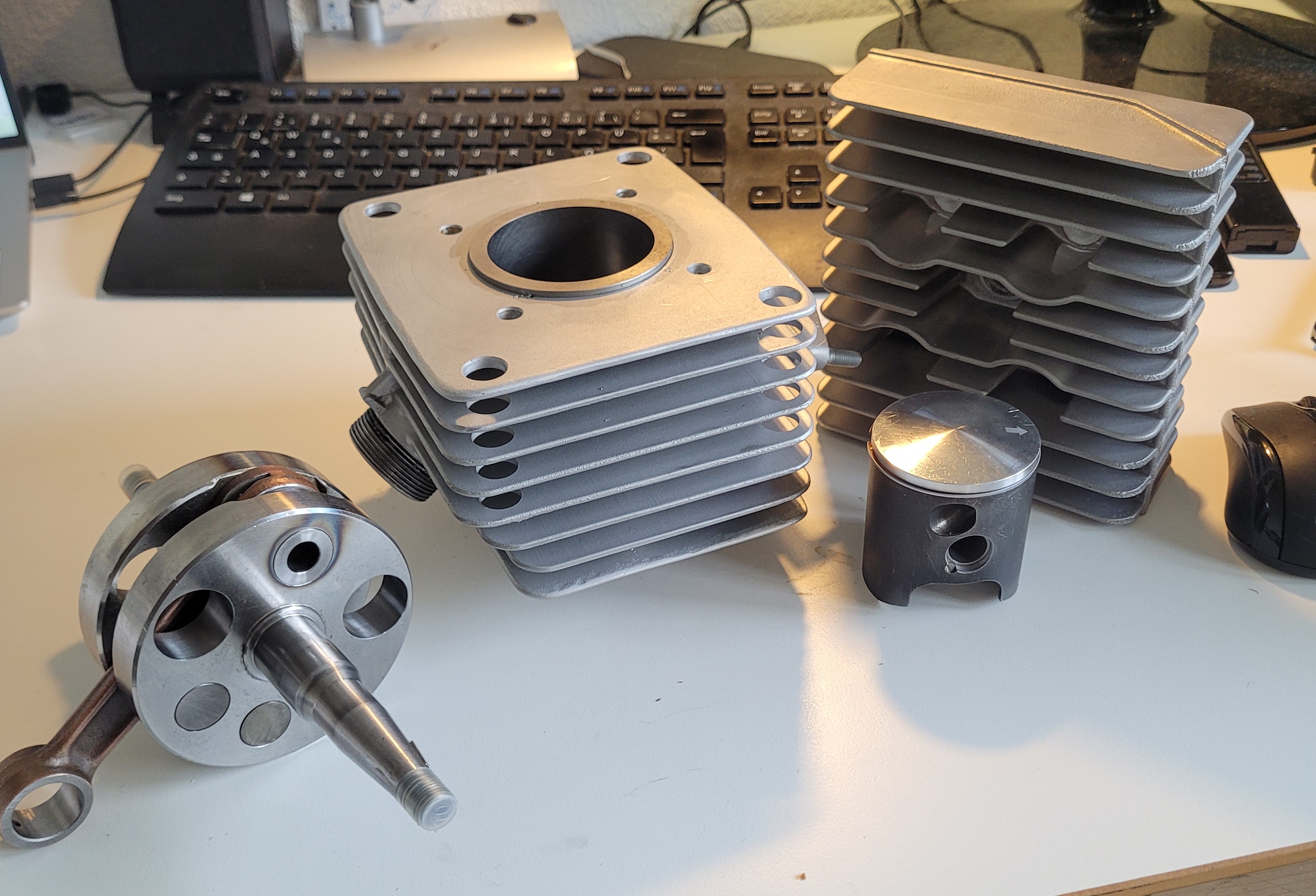

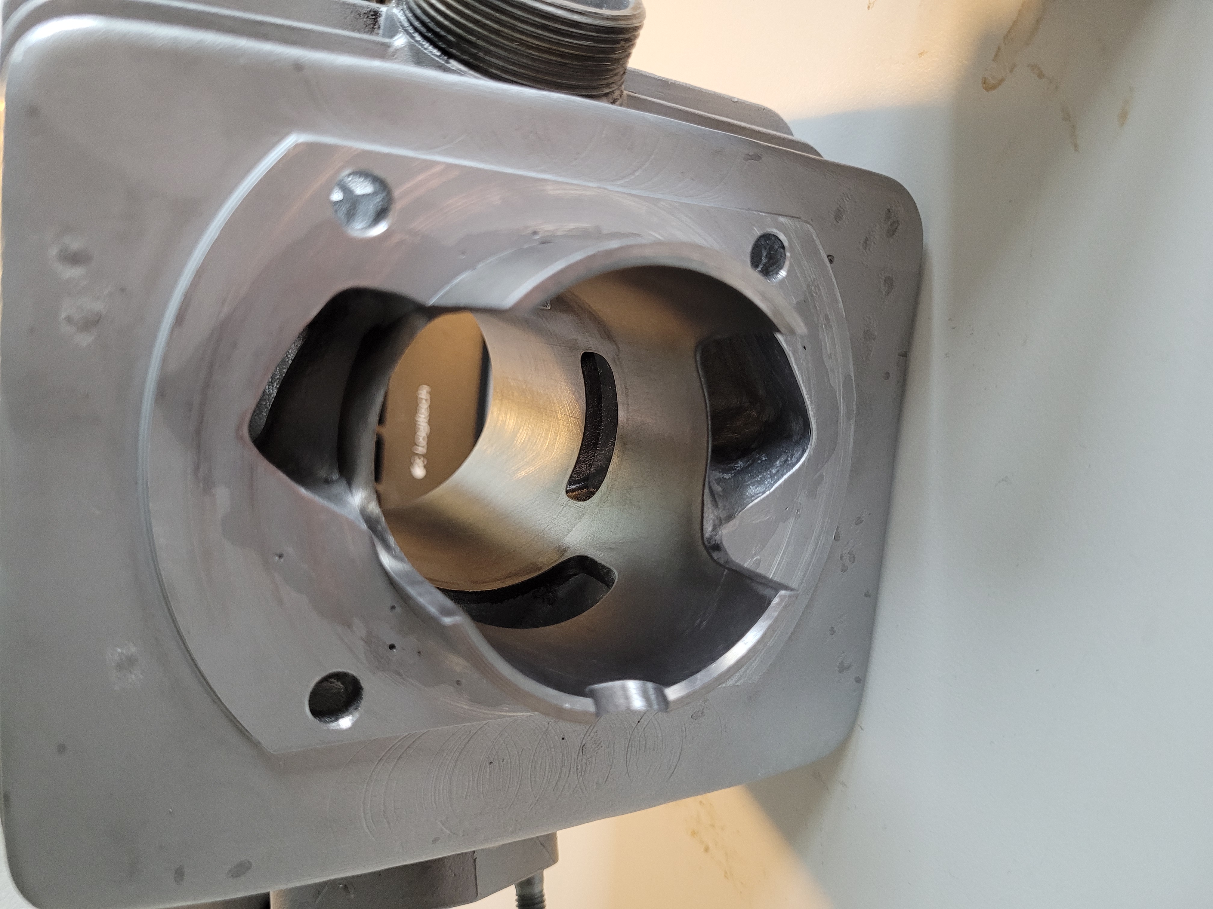

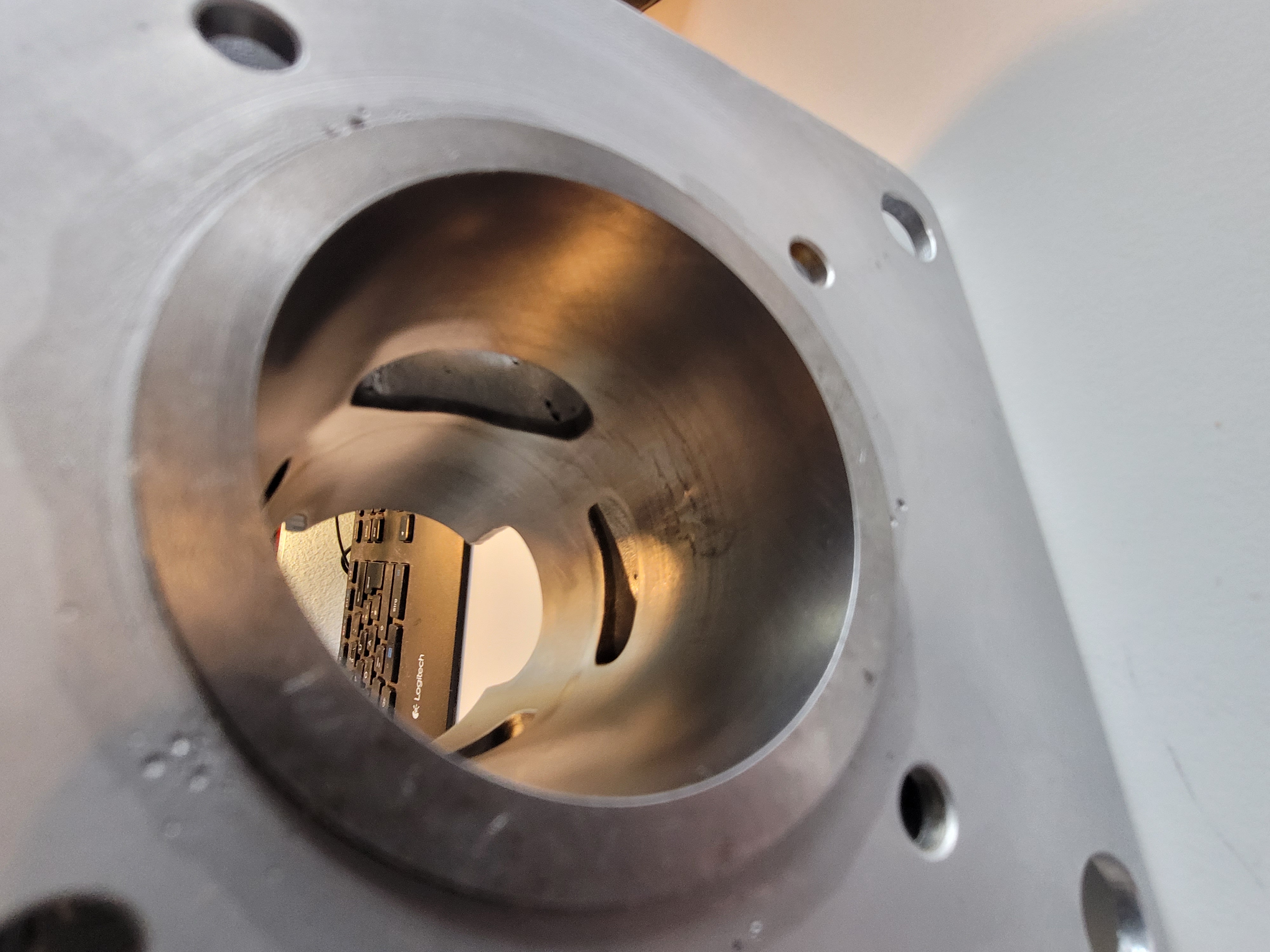

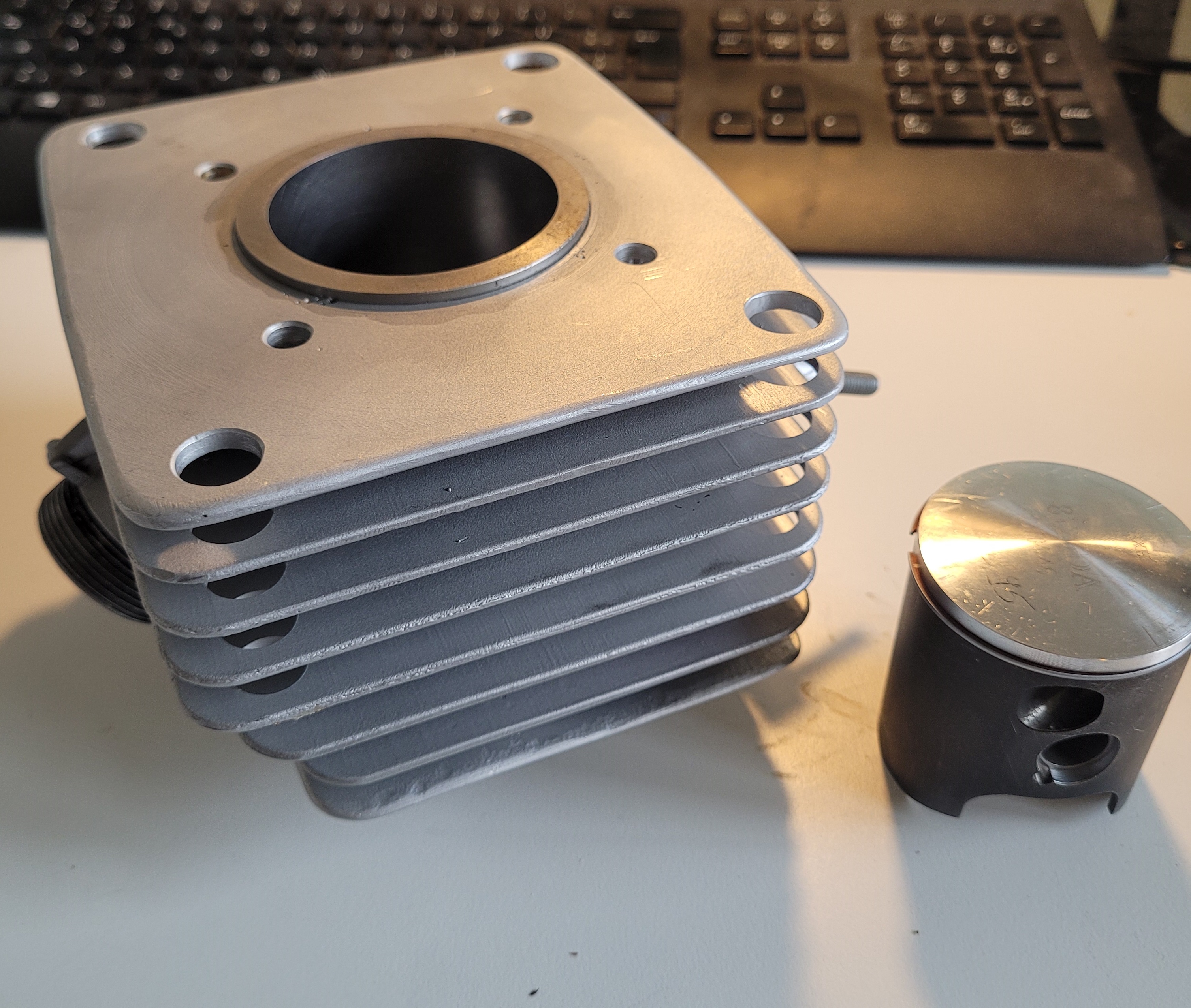

Heute habe ich das Herz meines Winterprojekts S130D fertig gemacht.
Kurz und Knapp:

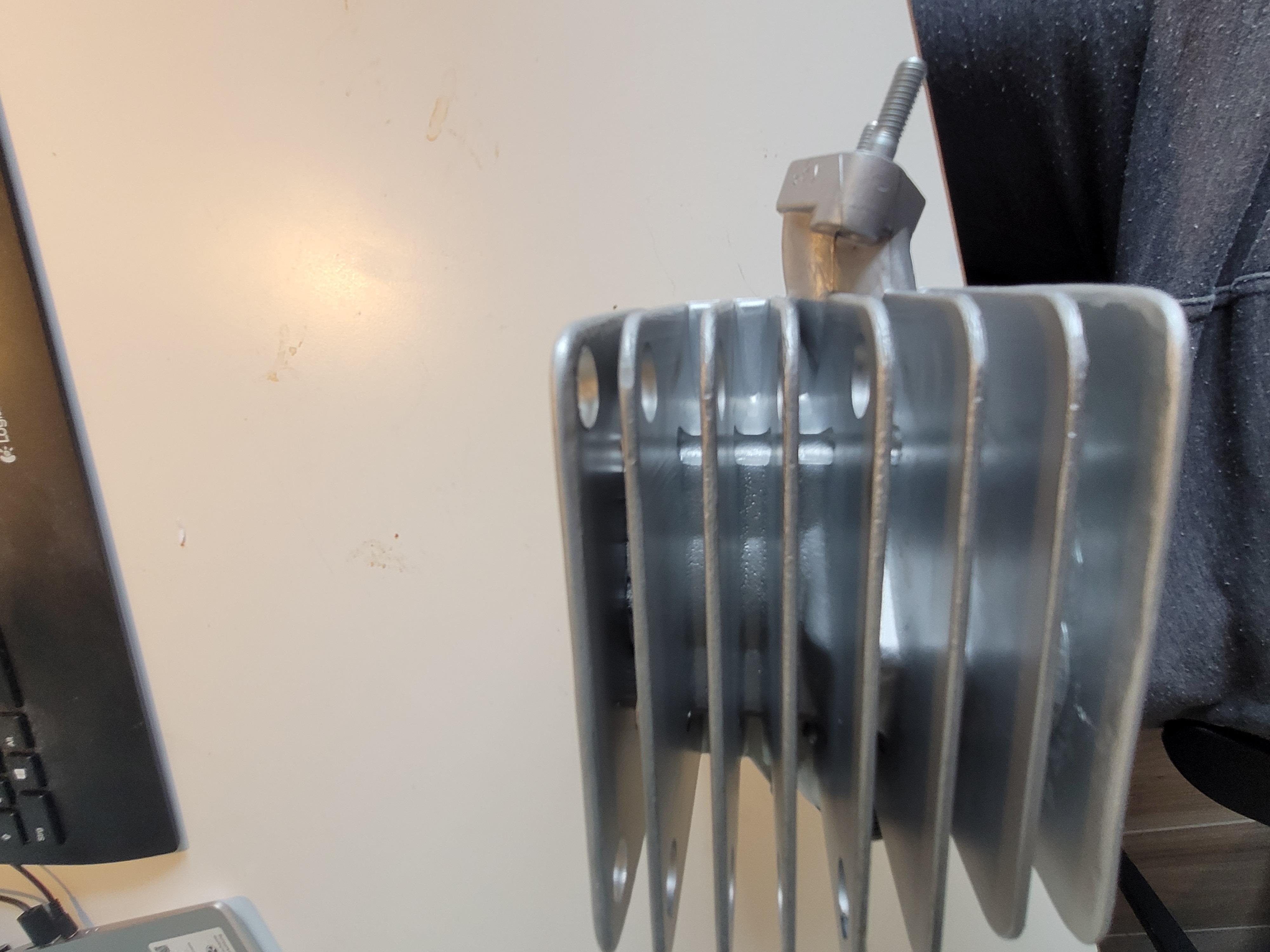

- ZT110N Stage 2 Gen 2 Rohzylinder aufwendig in alle Himmelsrichtungen aufgeschweißt (man zähle die Kühlrippen) und GG Laufbuchse 60mm eingesetzt
- Stehbolzenabstand 63x63
- 54mm Bohrung im Grundmaß + Kolben von Wössner
- Ronge MTX Kurbelwelle (56mm Hub)
--> 128,5cm³
- LT Evo Zylinderkopf -
