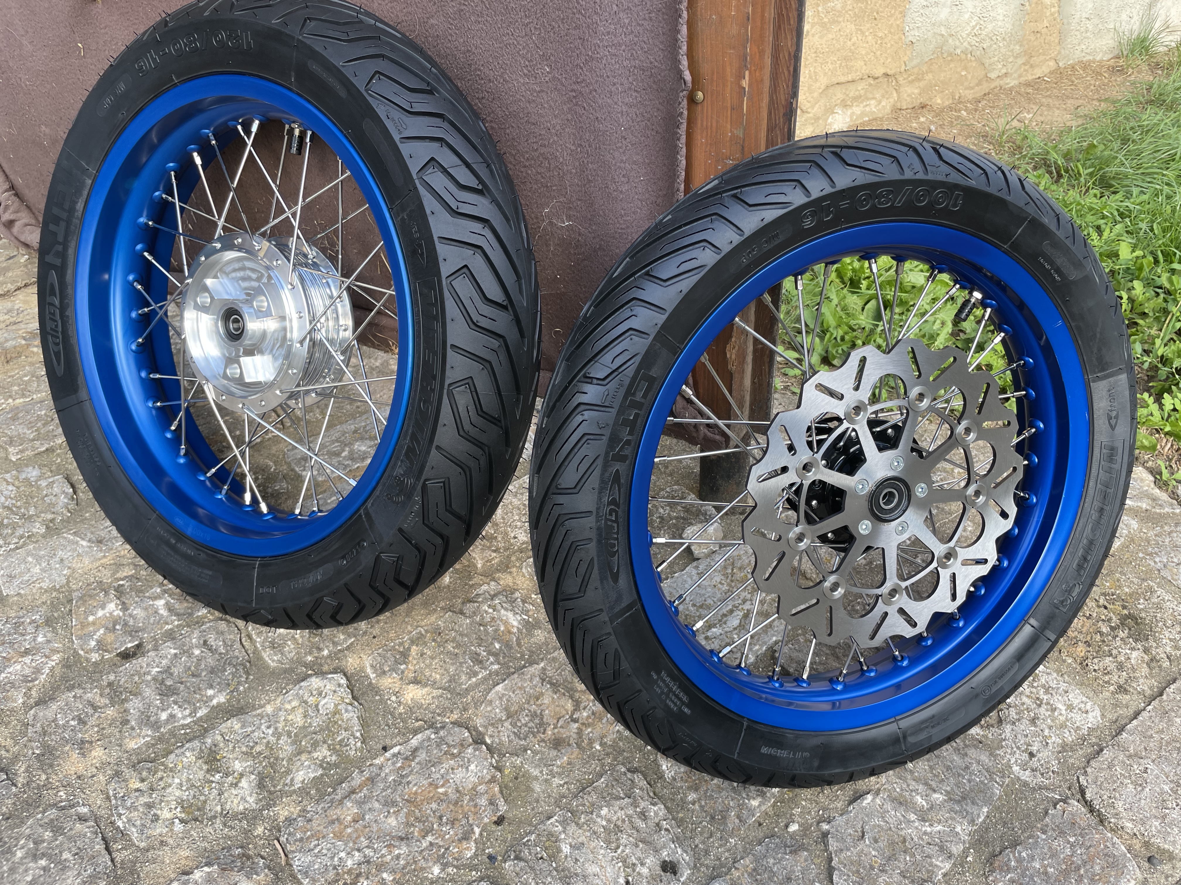

War zwar gestern, aber wollte ich euch nicht vorenthalten
Der hintere sieht schon fett aus. Was ist das für eine breite?
klick mal auf das Bild dann siehst du die Kennzeichnung
Das ist einmal 120/80 auf 3,00er Felge und einmal 100/80 auf 2,15er Felge.
Die Räder sind für meinen MS50 mit 140er MTX. Und beim MS50 sehen schmale Räder durch den breiten Arsch einfach sch... aus. Derzeit ist noch ein Rad mit 130/80 drinnen. Aber trotz einiger Maßnahmen kann man das Rad nicht ordentlich mittig zur Schwinge stellen. Deshalb jetzt der 120er "Vernunftsreifen". -
