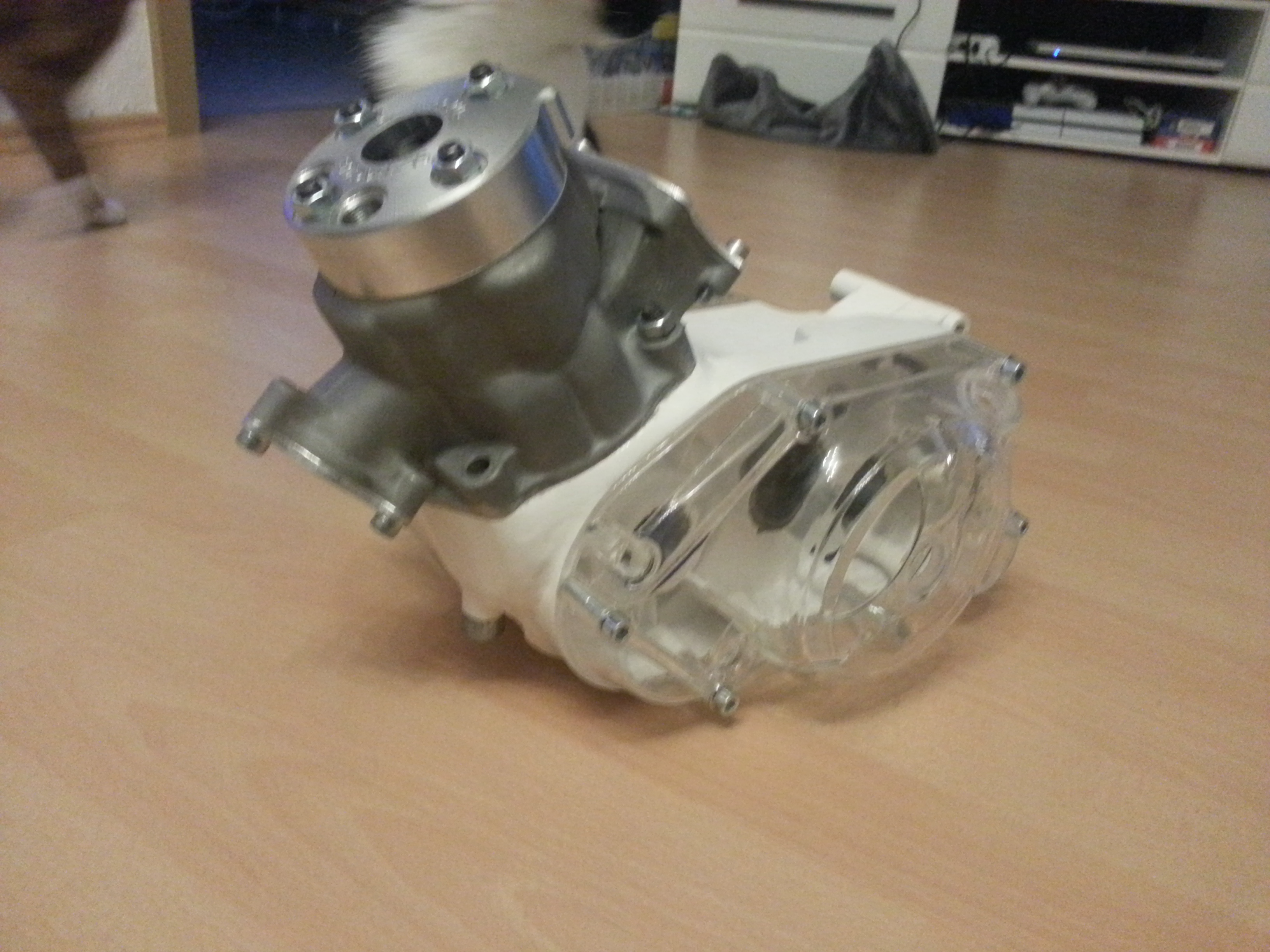

Wenn ich das nun richtig verstehe muss das gesamte Gemisch durch den "Pleulschlitz" und dann durch die Strömertaschen?
Im Vergleich zu den Strömerflächen ist das ja recht klein und sicher auch nicht Strömungsoptimal.
Darum meine Frage, weil ich sowas noch nicht gesehen habe.
mfg
Super Sache, sollte nicht nachteilig sein.. [emoji1303] Allerdings musst du nun die schlechtere Pleullagerschmierung beachten. Den Schlitz würde ich darum vergrößern.

Zitat von Simon S93Wenn ich das nun richtig verstehe muss das gesamte Gemisch durch den "Pleulschlitz" und dann durch die Strömertaschen?
Im Vergleich zu den Strömerflächen ist das ja recht klein und sicher auch nicht Strömungsoptimal.Darum meine Frage, weil ich sowas noch nicht gesehen habe.

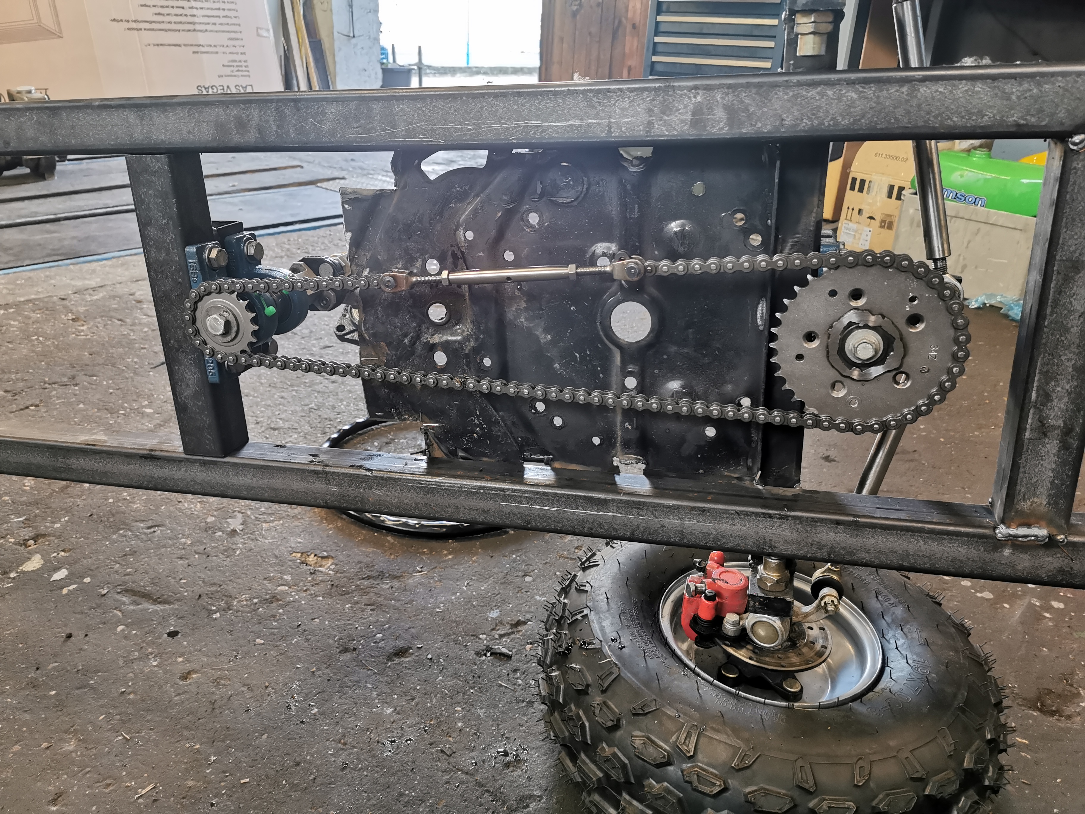

Da kannst aber nur noch eine Ignitec fahren. Eine Zündung mit einem größeren Rotor wird da wohl nix mehr. Das positive an der Sache, die Kette läuft frei, also verringert sich die Verlustleistung ordentlich

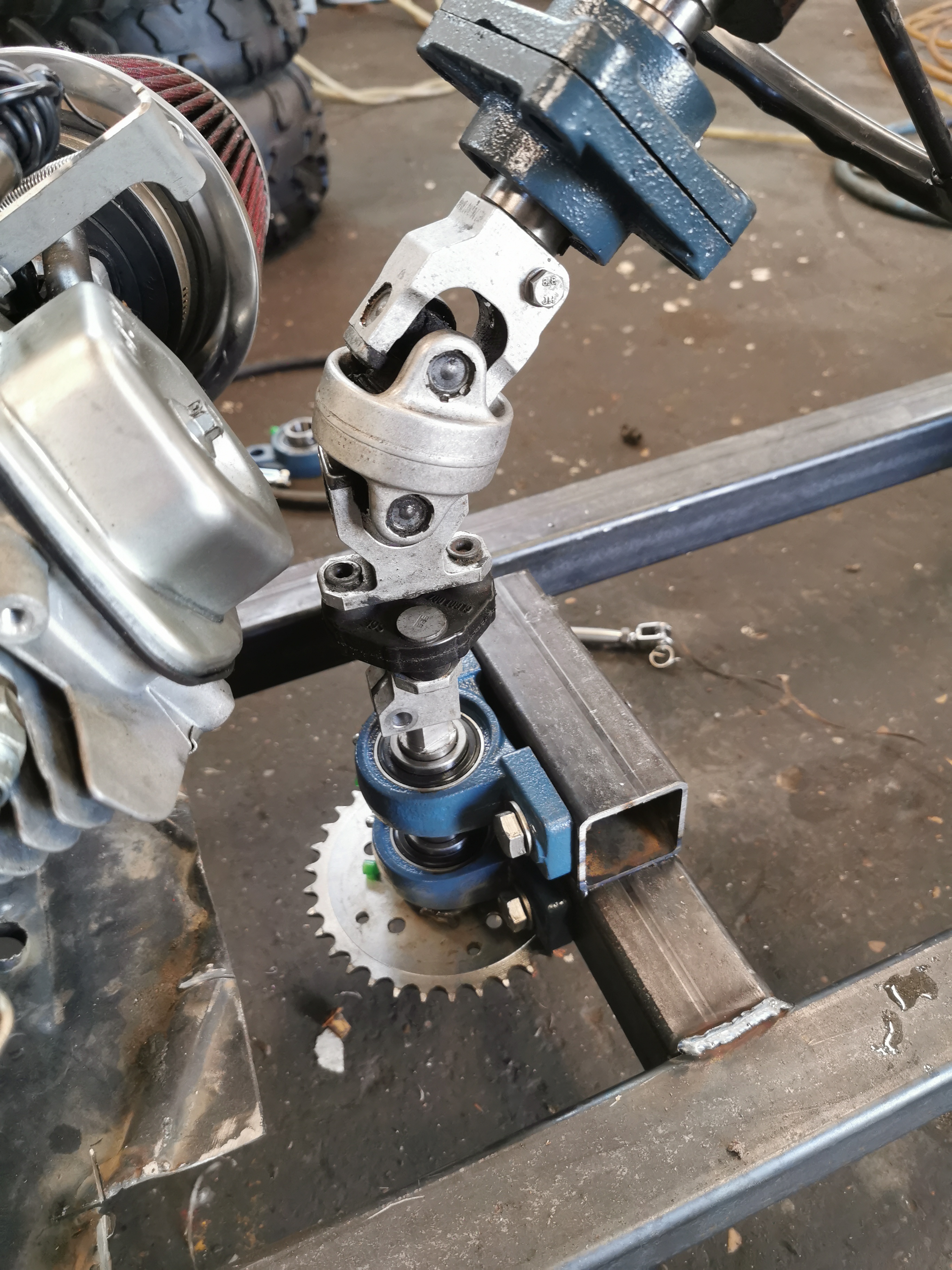

Ich lös das Mysterium mal auf:
Bei der Lenkübersetzung für den Renntrecker habe ich für kommende Saison statt dem Trabantlenkgetriebe auf einen Simsonkettensatz zurückgegriffen.
Da das Rennen dank Corona 2020 ausfällt, hab ich ja noch bisschen Zeit...

Was möchtest du mit der Suppe im KW Gehäuse?
Landet die da nicht zwangsläufig?
Aber wie gesagt, mir geht es nur um die Größe der Öffnung. Finde ich erstaunlich, dass das dann besser funktioniert.
mfg
Der Kolben saugt das Gemisch nicht ins KW Gehäuse, sondern zunächst in den Raum darüber. Von dort aus gelangt es natürlich überall hin, aber von Strömung durch den Schlitz kann nicht die Rede sein. Augenmerk liegt danach auch auf der Nachladung beziehungsweise den sog durch den Auspuff.
