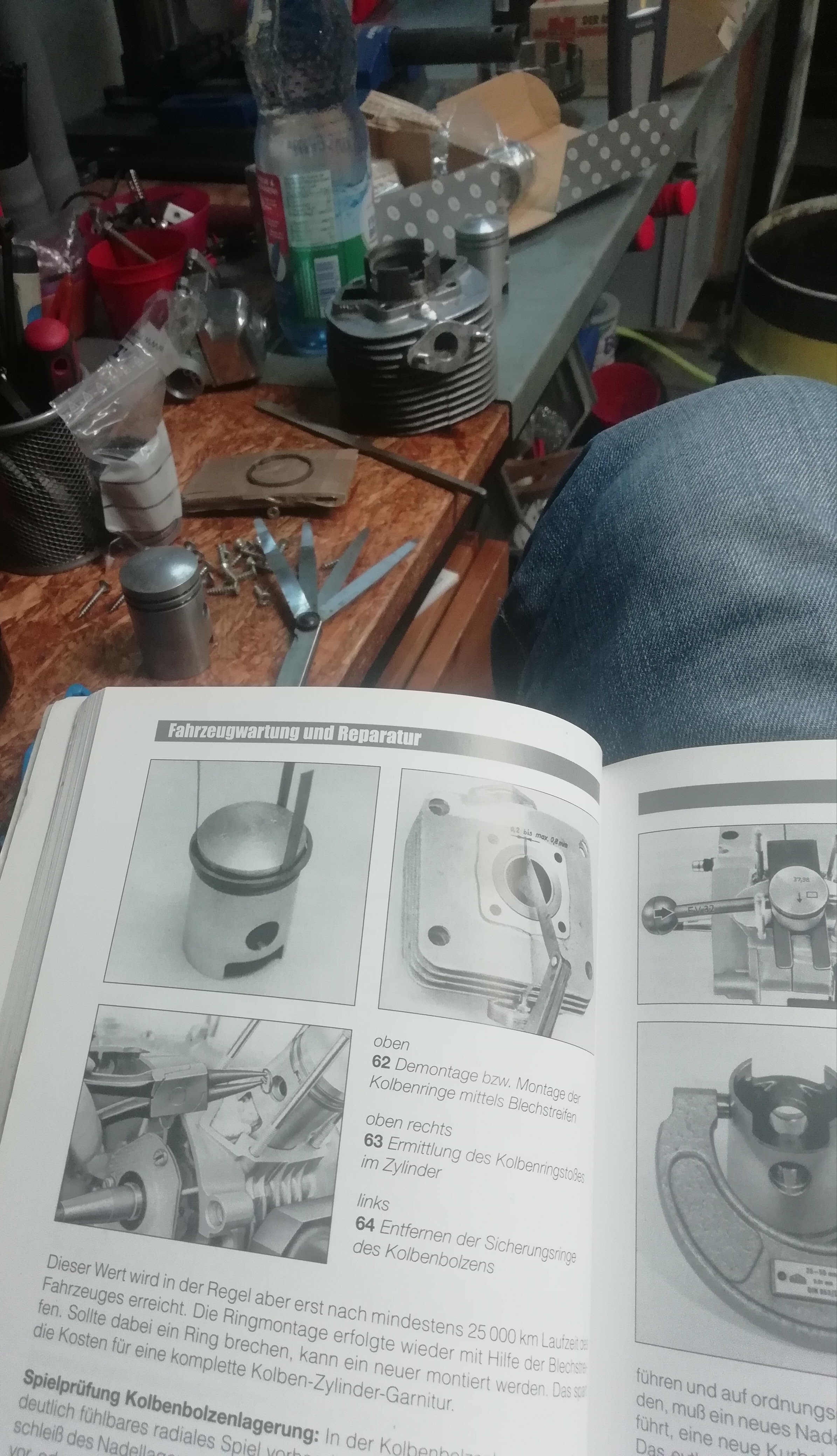

Heute nach der M54 Kupplung kamen passende DDR Kolbenringe zu meinen Kolben.
Oldschool ringspalt checken und anpassen.

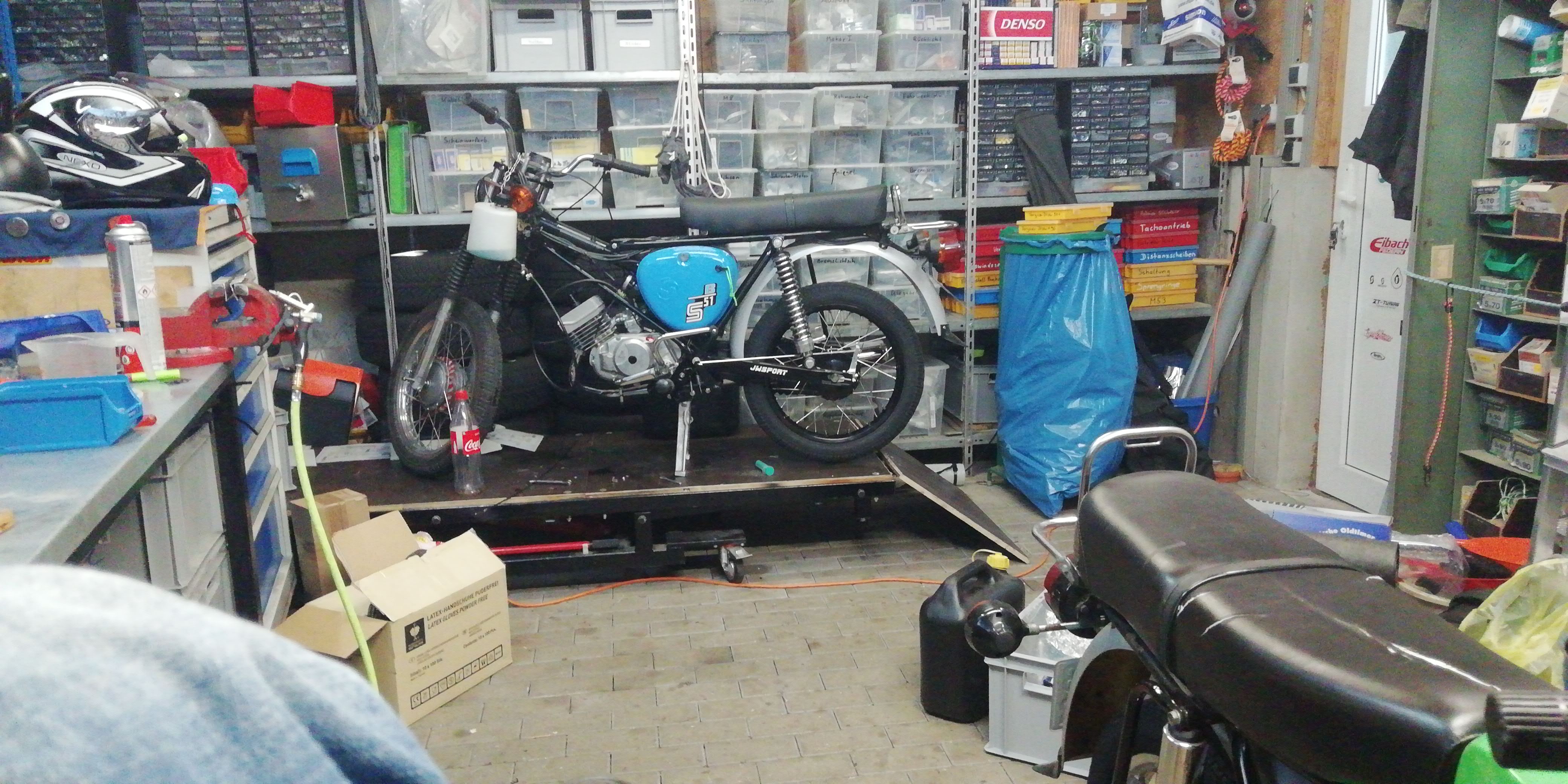

Ich hab nur schon lang suchen müssen um ein gutes altes Habicht Motorgehäuse mit Gummilageraufnahme zu bekommen.
Neu tür und ein Fenster in der Werkstatt eingebaut.

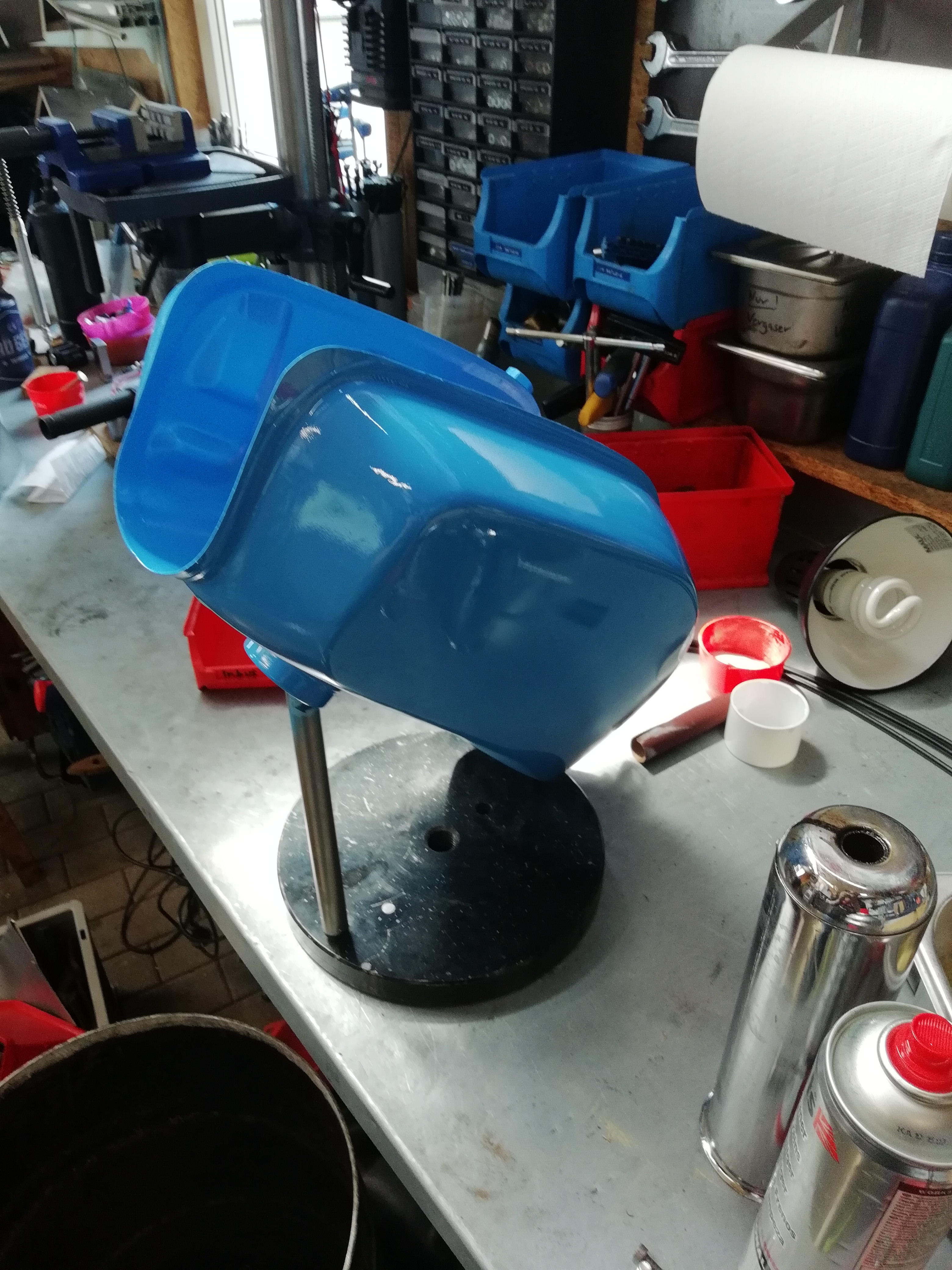

Heute Tank gestrahlt, grundiert, mit Glasfaserspachtel beschmissen und lackiert.

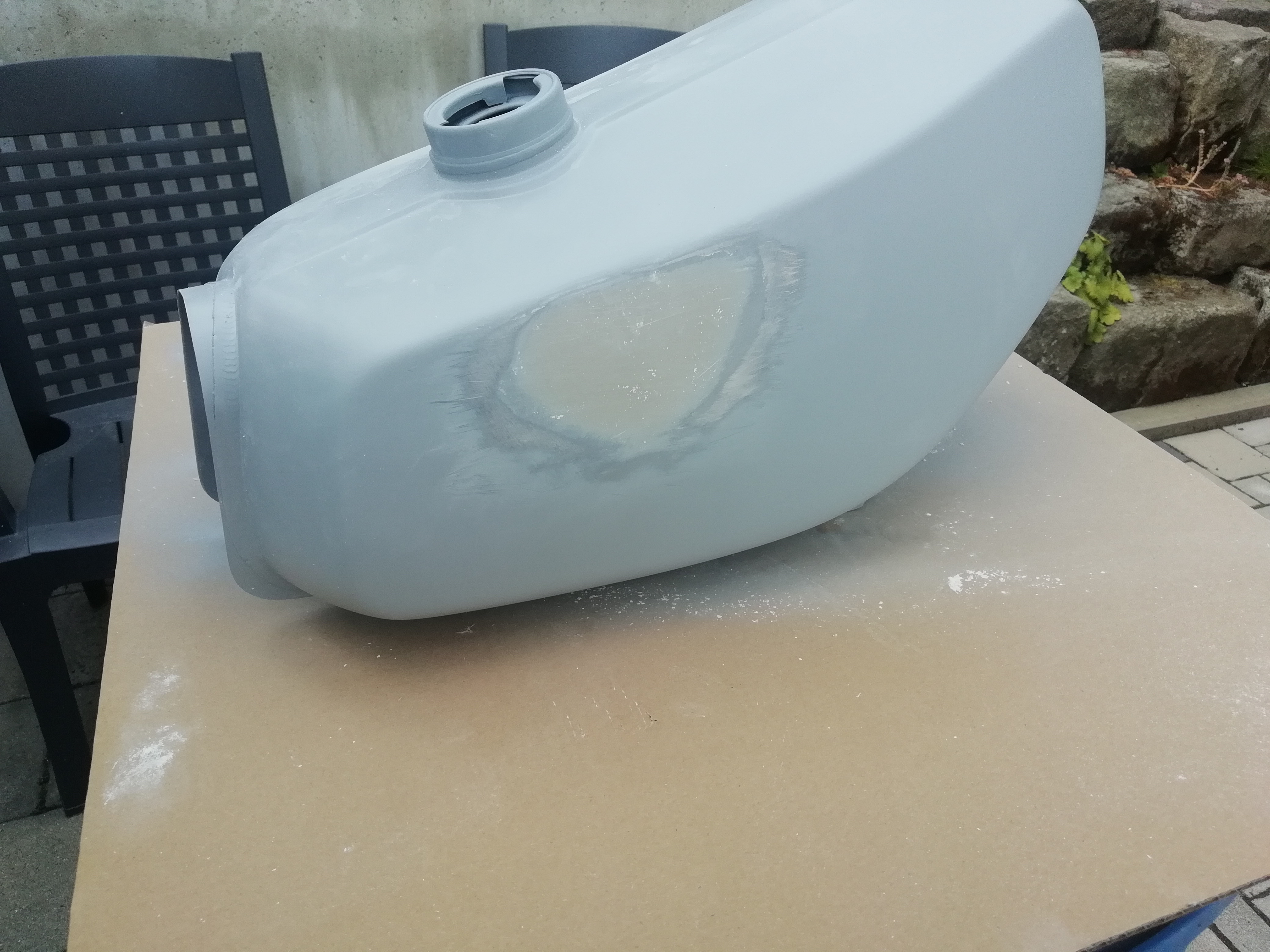

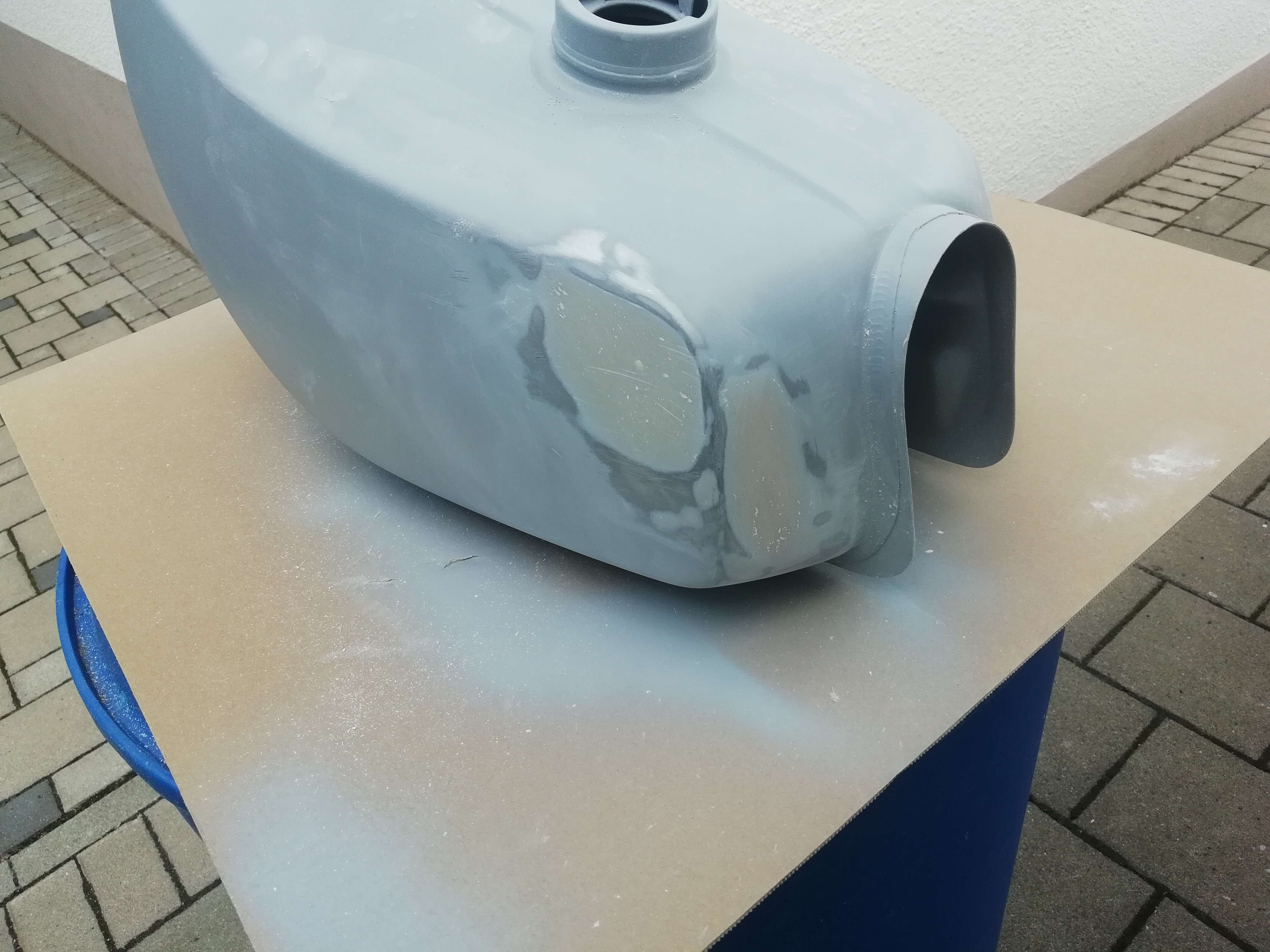

Gerade den Tank zum lackieren von unten aufgehangen.
Beim Grundieren und schleifen hab ich ne glatte Fläche gehabt, nun hat der Hauptlack aber sich ausgeformt wie ein ehemaliger Läufer.
Stehen lassen, in zwei Tagen nochmal kurz schleifen und beilackieren.
Aufkleber und Klarlack müssen dann eben noch etwas warten

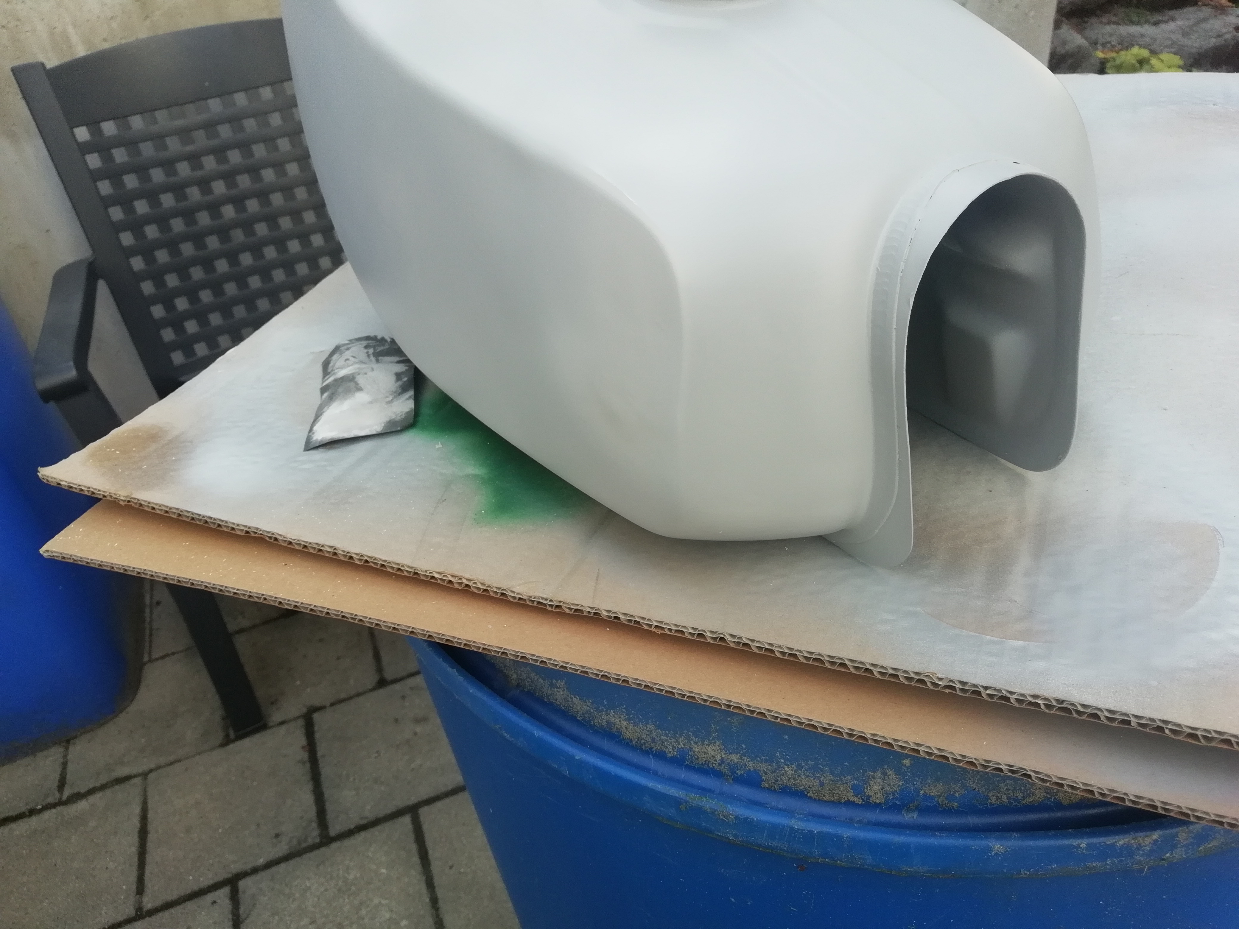

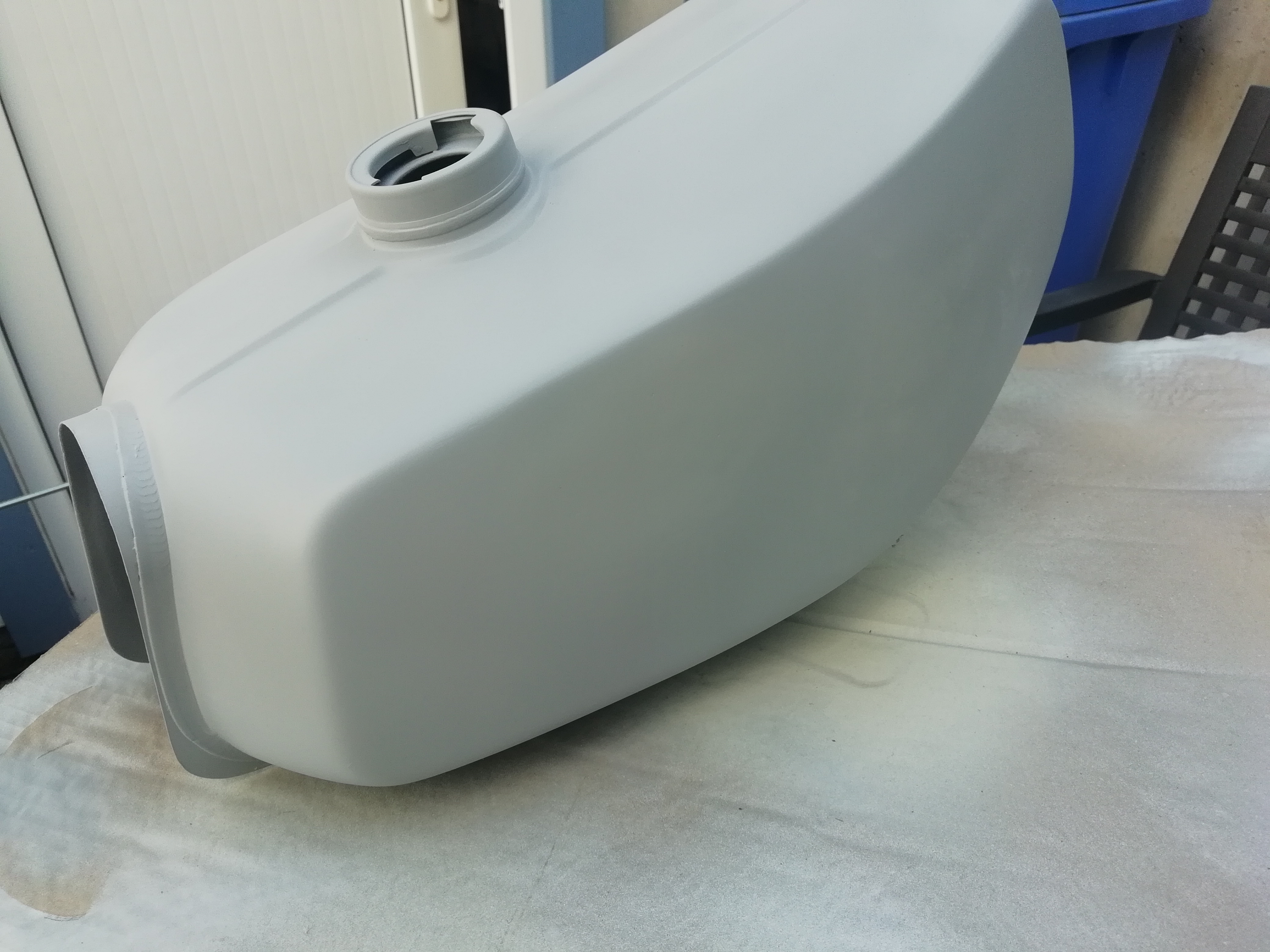

wie hast du lackiert - mit Dose?
Ja, mit Dose.
Reicht für meine Zwecke und man kann gute Ergebnisse hinbekommen, gute Vorarbeit vorausgesetzt welche kaum vorhanden war, da hab ich oftmals viel besseres geschaffen als heute
Mit dem Klarlack wird das auch noch etwas besser vom Gesamteindruck

Ja, mit Dose.
Das finde ich interessant. Mein Laienblick sagt, daß es gut aussieht. Dann sollte ich mich auch mal an die "Dose" machen und irgendwas testlackieren.
Dosenlackierungen können teilweise wirklich gut mit der Lackierpistole mithalten, 2 Tipps sind dazu ausschlaggebend:
1. Dose für ca. 10min in heißes Wasser stellen
2. die roten Fächersprühköpf verwenden

Rote Fächersprühköpfe? Hast du dazu mal ein Bild oder einen Link? Hab ich nämlich noch nie gesehen oder gehört
Machen ein schönes breites Sprühbild, ähnlich wie bei einer Lackierpistole
Puh, Caps bestell ich für rund 15€/100Stk im Grafitti store, meine sind lediglich Schwarz aber genauso Breitstrahl und drehbar damit man die Sprühlage ändern kann
Ich hab mir Dosen auch gute Erfahrungen gemacht. Beim Farbhandel meines Vertrauens sind die Caps direkt zur Dose dazu und ich hatte sogar welche bei denen man den Druck noch regulieren konnte.
Einziges Problem bei mir war Staubfreiheit zu gewähren.
