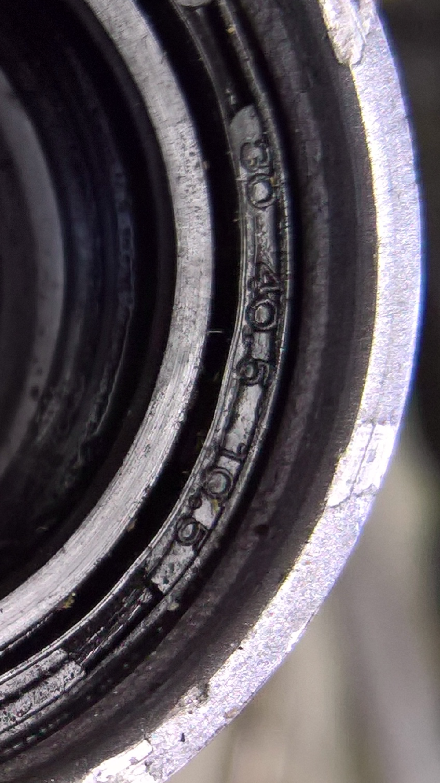

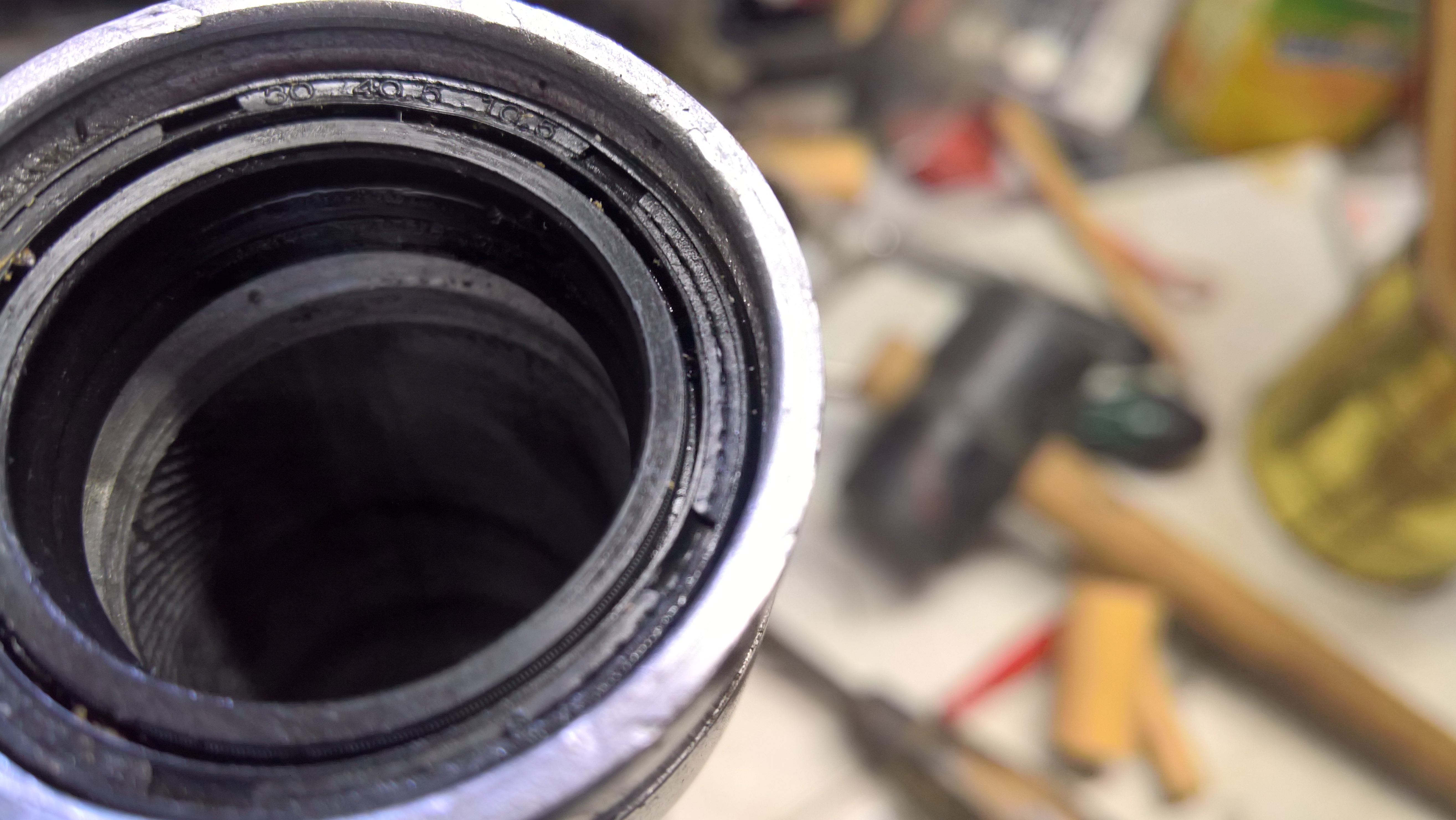

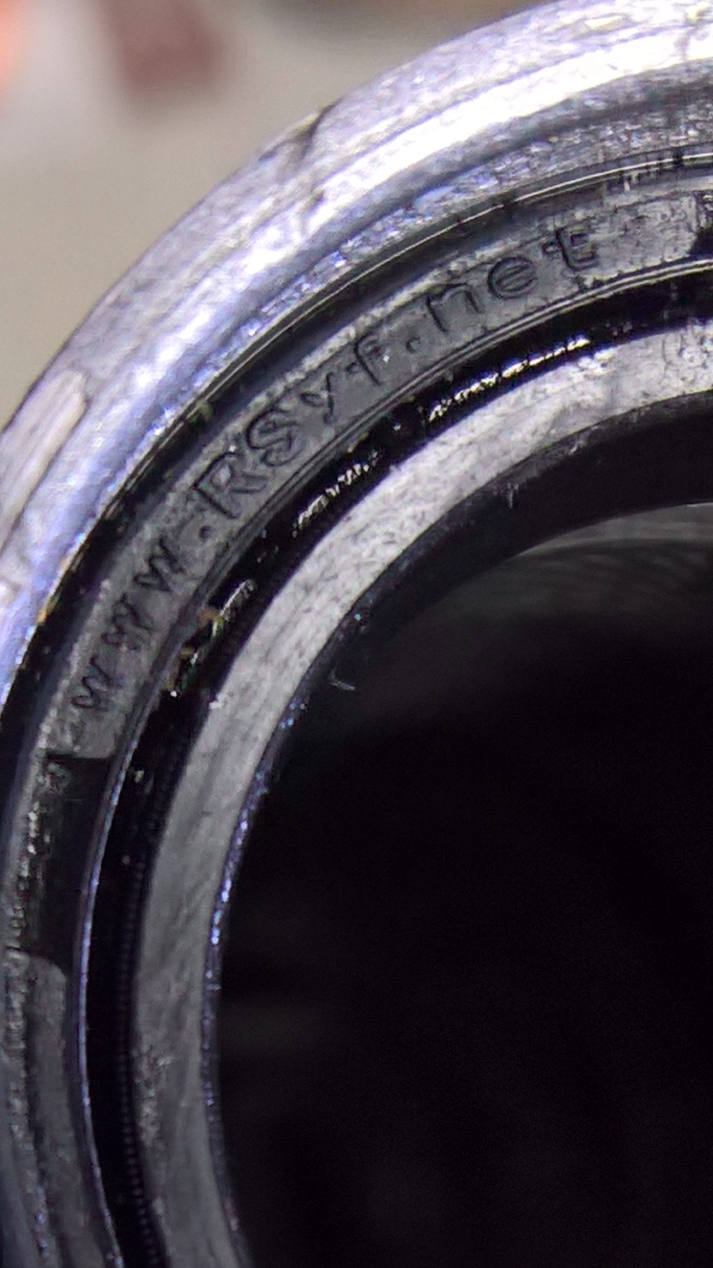

  • Es muss immer was neues sein, an defekten, sonst macht es keinen Spass gestern durfte ich die Nachbau Marzocchi zerlegen, mir ist oben der Simering rausgehuppt und hatte einiges an Öl oben rausgedrückt.
    Da ich nicht wusste wieviel Öl reinkommt auch noch den anderen zerlegen und Ölmenge ausmessen.... Ca 200 ml sind drin, rechts waren schon 50 ml raus ....
    Und dann noch neue Passende M8 Alu Dichtscheiben auftreiben, gottseidank bei ATU welche gefunden ..... Gnarf

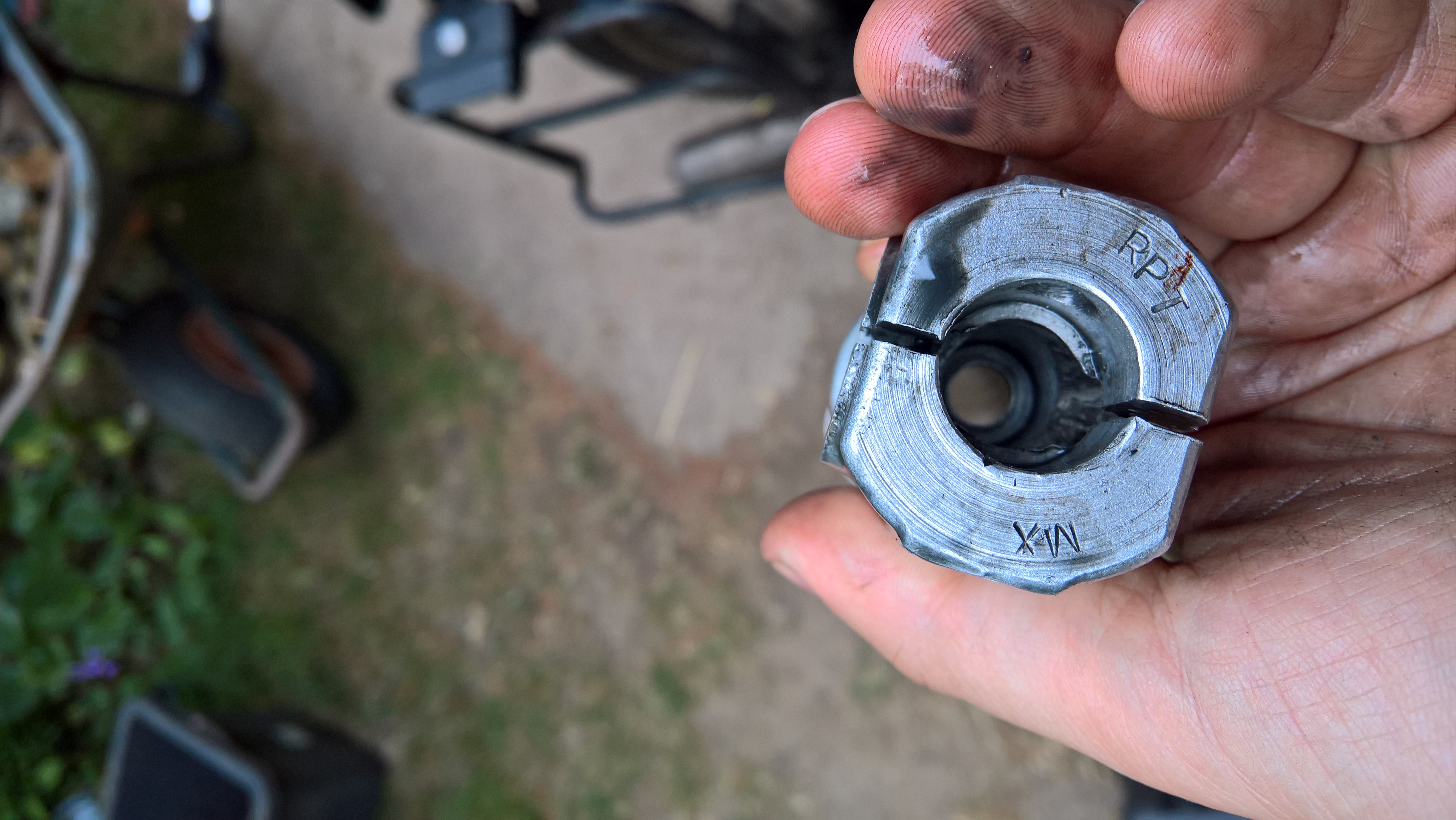

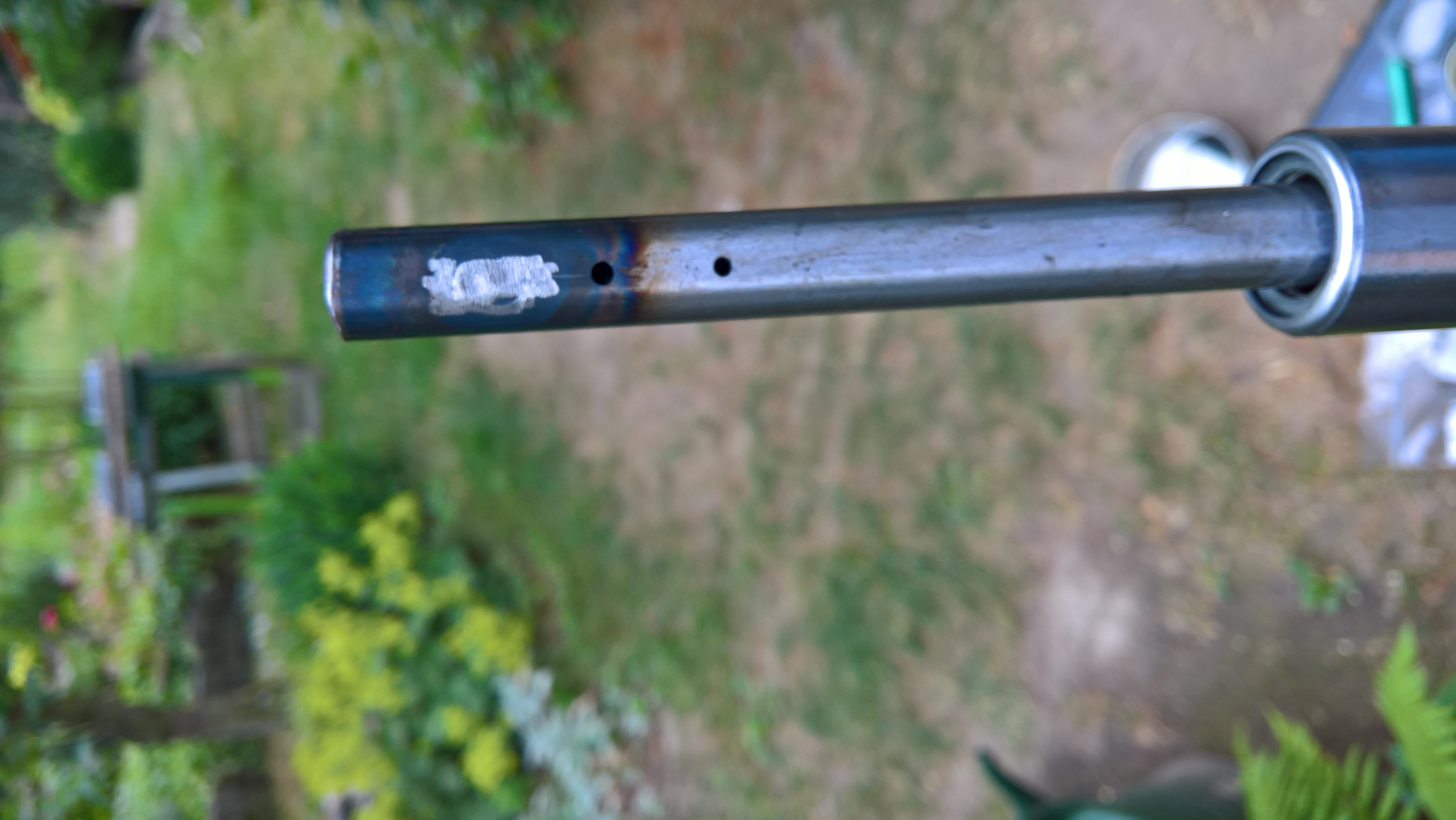

    Ist deine Gabel eine von LT nachgerbeitete oder von Ronge?
    Ich frage nur wegen der offensichtlich verschliffenen Stelle im unteren Kolbenstangenbereich?
    Und haben diese Gabeln in der Standartversion eine Art Ventil oder muss das Öl beim Ein- wie beim Ausfedern durch die selben Löcher?

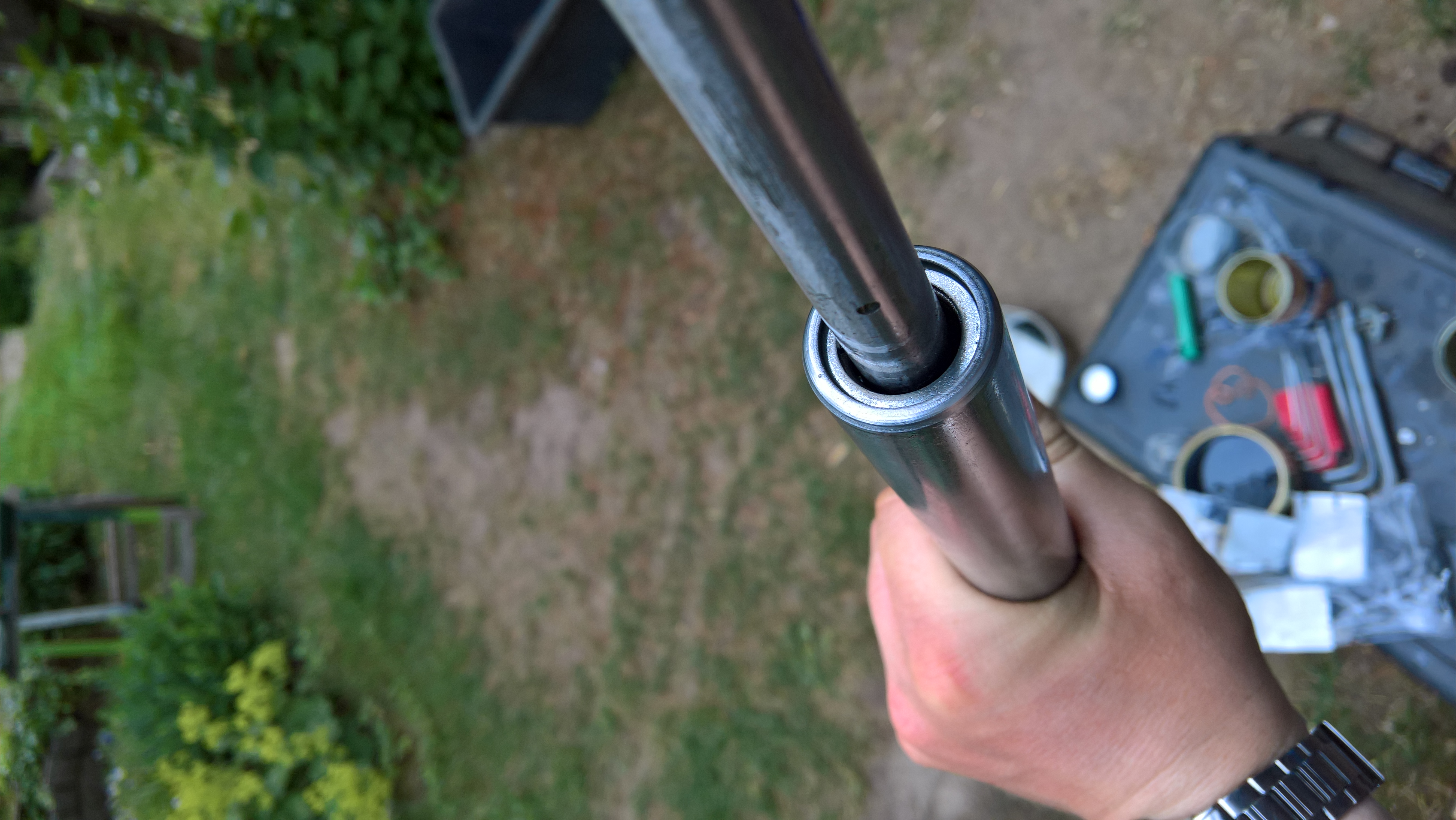

    Ein paar Bilder mit der komplett demontierten Technik wären sehr interessant.

    RPT den Bildern nach zu urteilen. :D
    Das Öl muss durch die gleichen Bohrungen. Ist bei der original Marzocchi auch so.

  • japp ist RPT muss mal schauen was ich noch an Fotos habe nochmal zerlegen tu ick jetzt nicht
