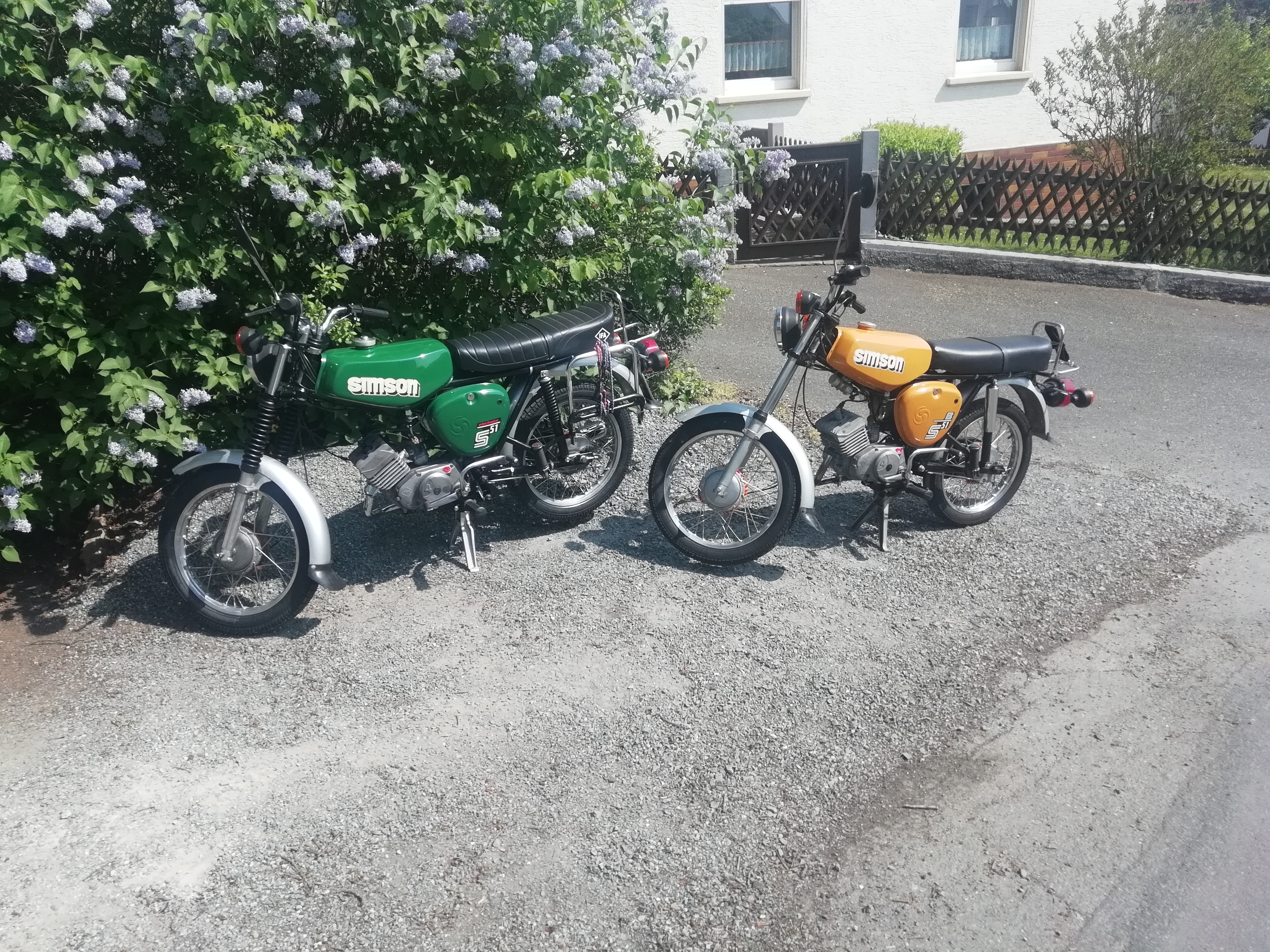

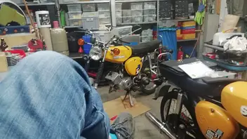

Mopeds geputzt, bei der grünen einen neuen Zylinder montiert, Kopf gleich abdrehen lassen um 0,6mm damit die QK überhaupt auf 1,1 kommt.
Die gelbe ist BTW zu verkaufen, die Historie ist klasse.
Im Besitz seit 2005 und erst dritter Besitzer. -

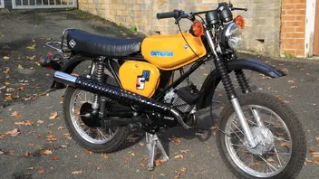

Ein echtes Schnäppchen gejagt. S51 Bj. 89, kein Reimport, PVL Zündung und Anlasser. 400 Euro und ein altes Komplettrad hat es gekostet.
Das is ja ein echtes Schnäppchen, kaum noch zu finden für das Geld.

Gerade die gelbe verkauft, gute Hände, guter Deal für beide.
Schönes Moped
War eher ein Überbleibsel beim Lernen seinen eigenen Stil zu finden und vor allem nur eine zwischenstufe in der Qualität des Aufbaus, was man in 4 Jahren alles lernen kann.

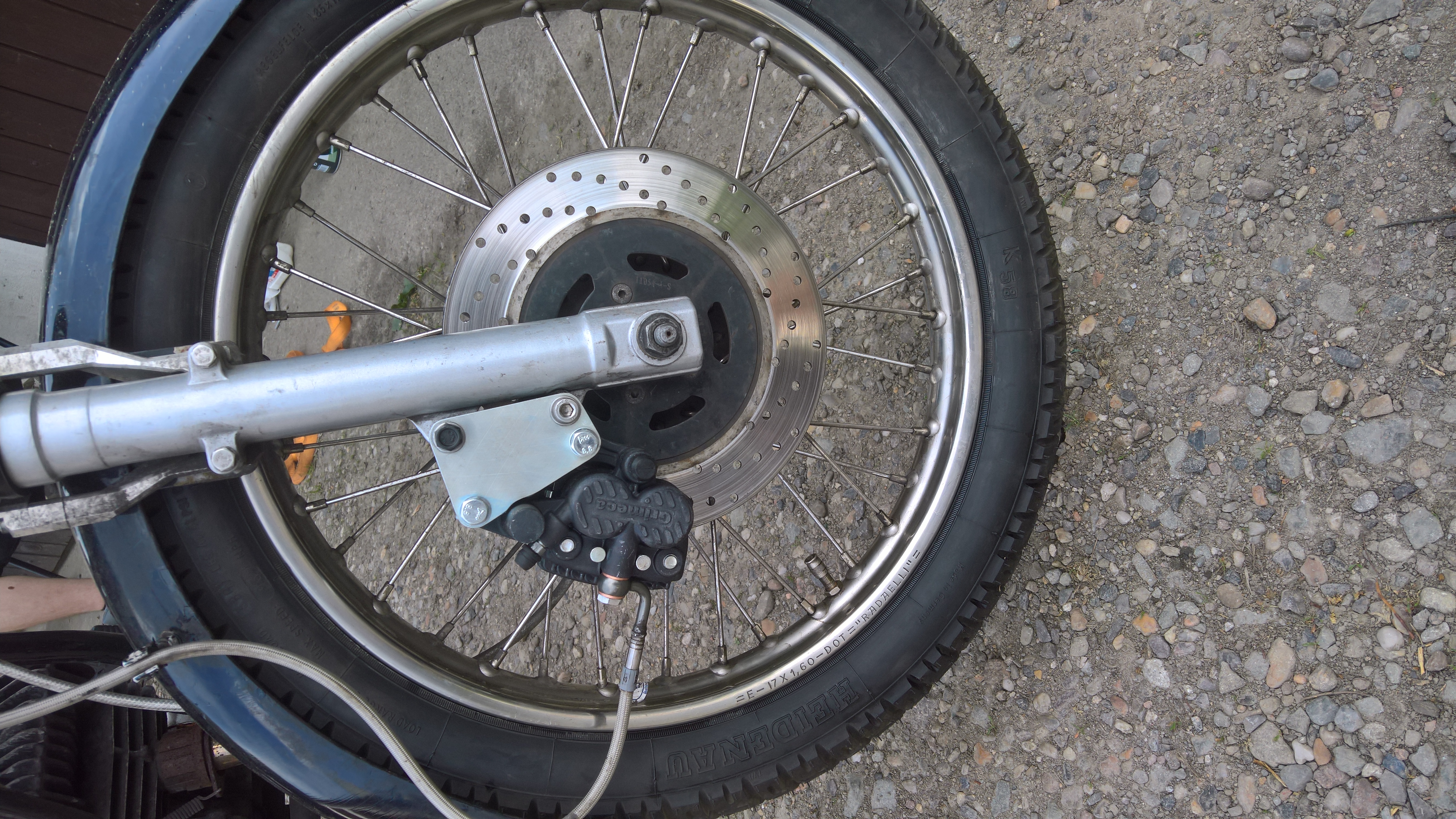

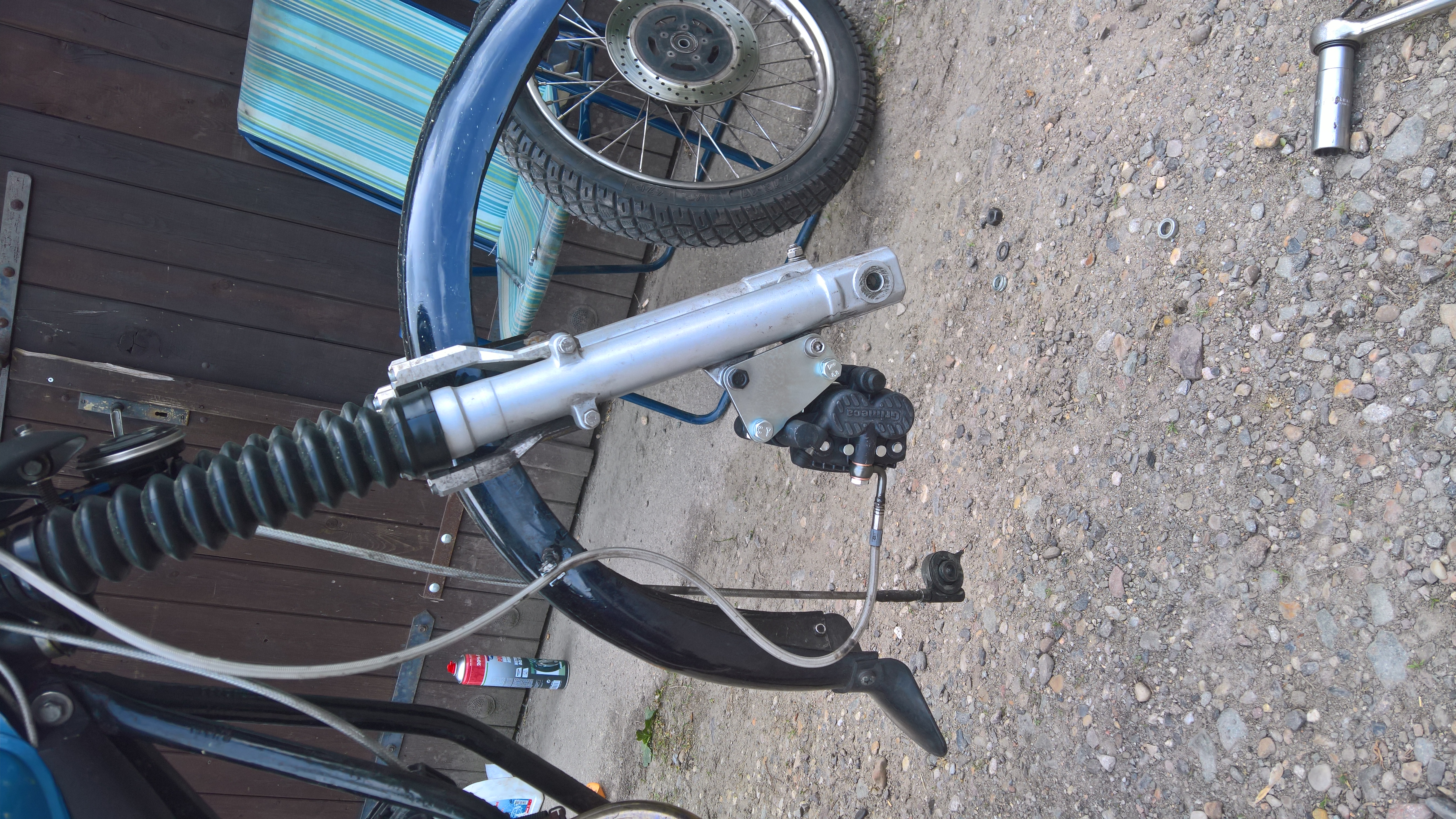

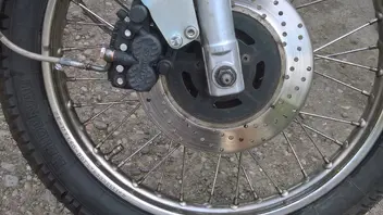

Mal nen anderen Bremssattel verbaut
Mal nen anderen Bremssattel verbautAh, dass ist doch der Grimeca 2 Kolben Bremssattel von einer 125ccm Simson mit der Adapterplatte von RPT..... hatte ich auch mal angebaut. Gr.
