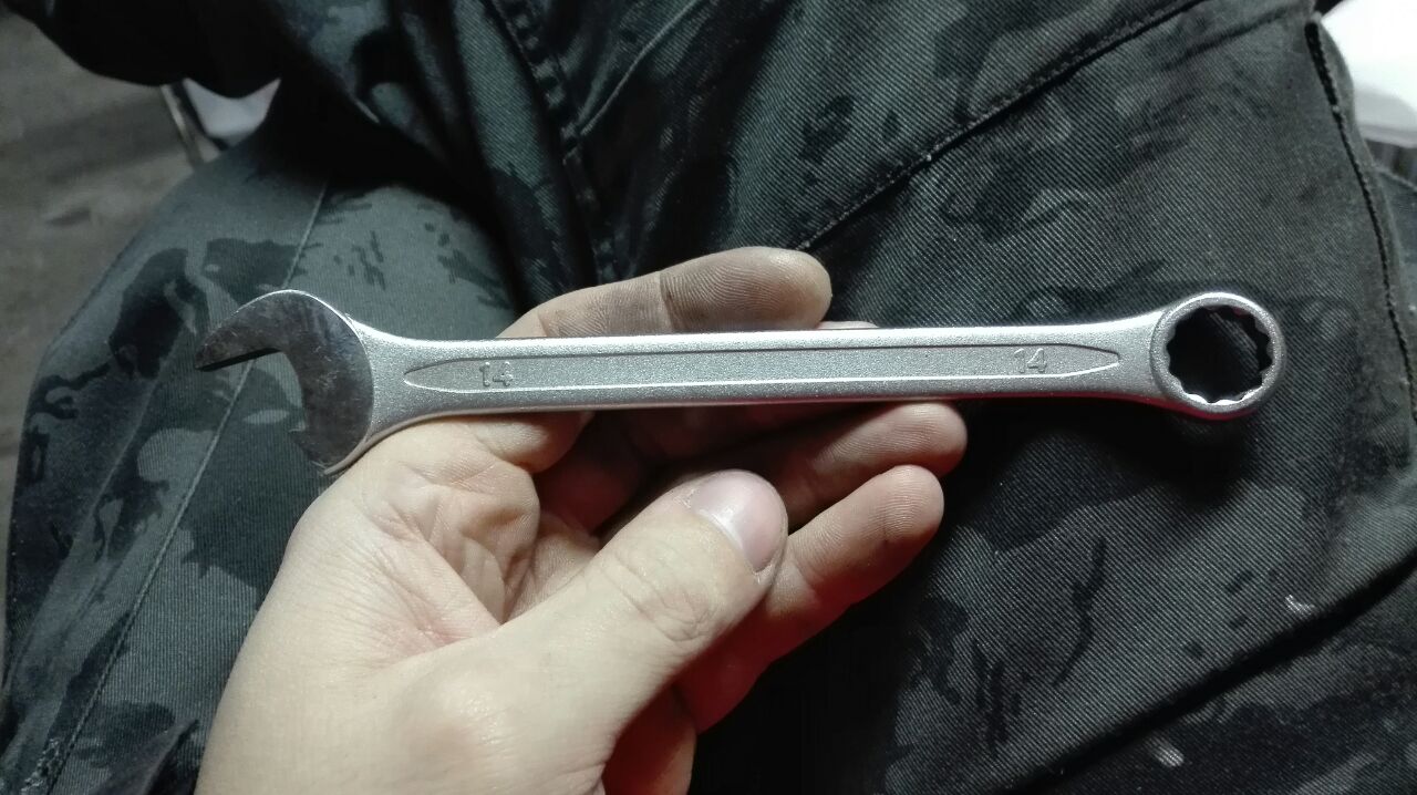

Einmal etwas Helicoiliert und dann kam gestern Nacht Langeweile auf und ich habe mich etwas Künstlerisch beschäftigt, wird bei der nächsten Feier an den Gastgeber verschenkt, kleine Geschenke erhalten die Freundschaft

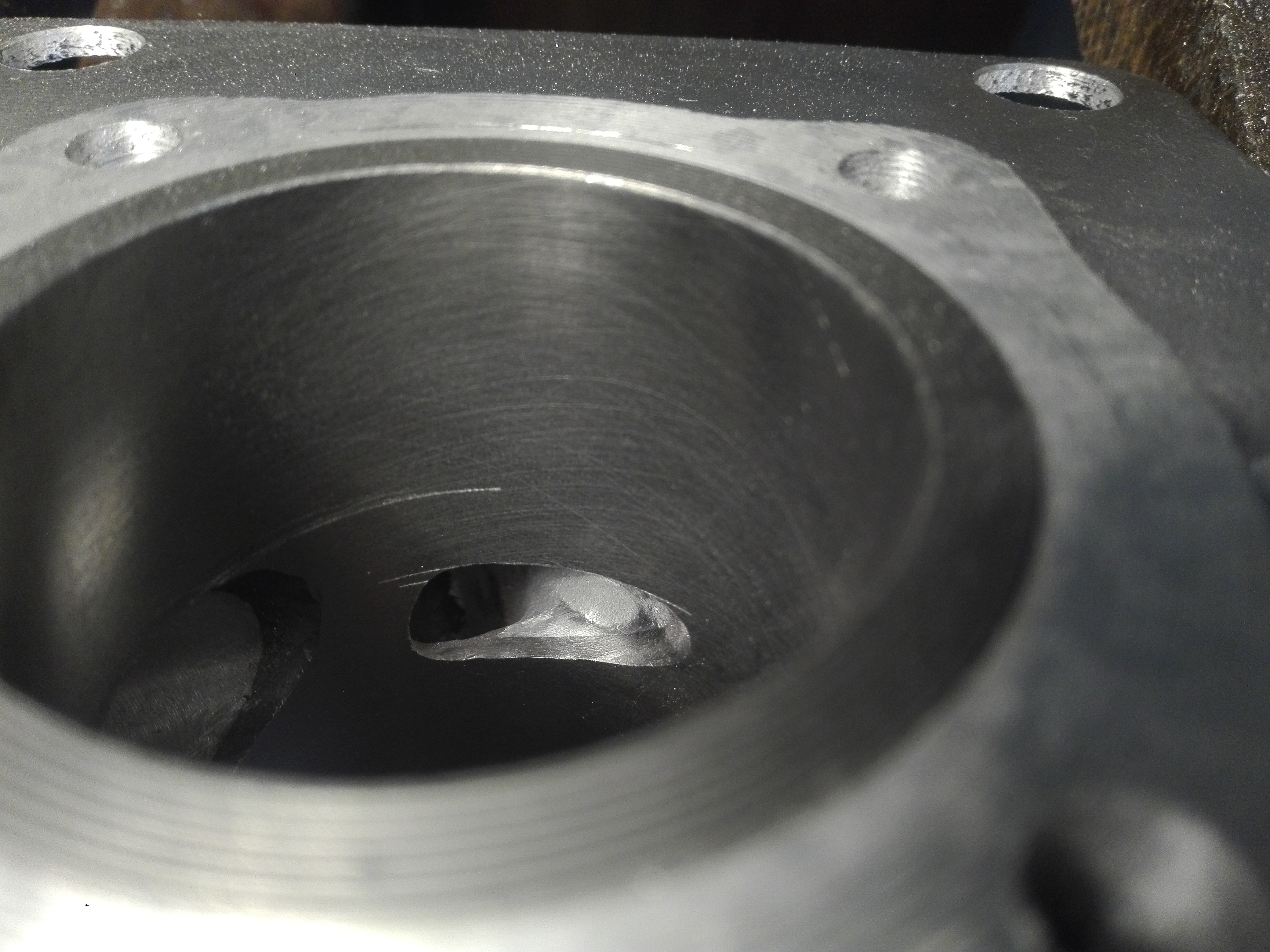

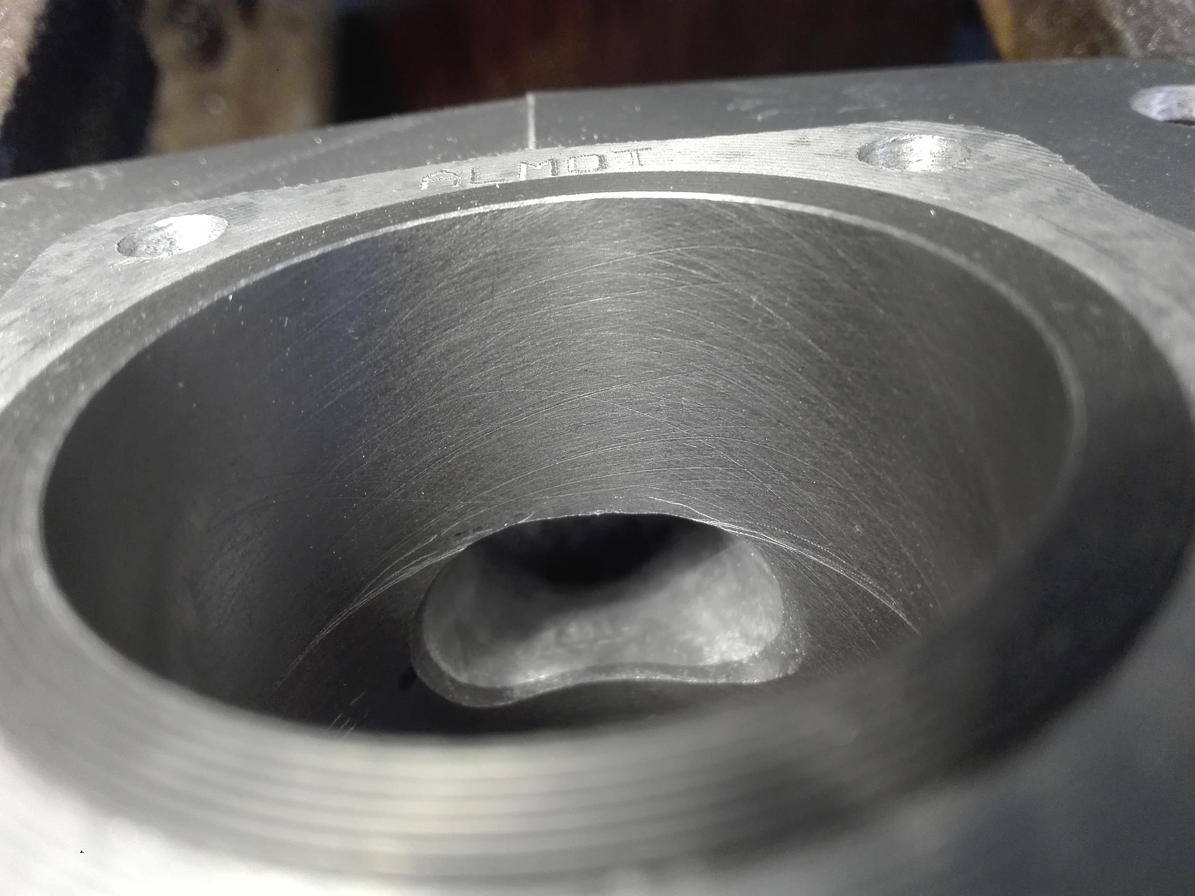

Sitz aktuell an nem 702D für ein Forumsmitglied.
A0A2, 19er BVF, leichter Luftfilterumbau
Das ganze soll in bergigen Regionen bewegt werden, daher setz ich hier auf relativ niedrige SZ, angepasste Winkel und eine ovale Auslassform.

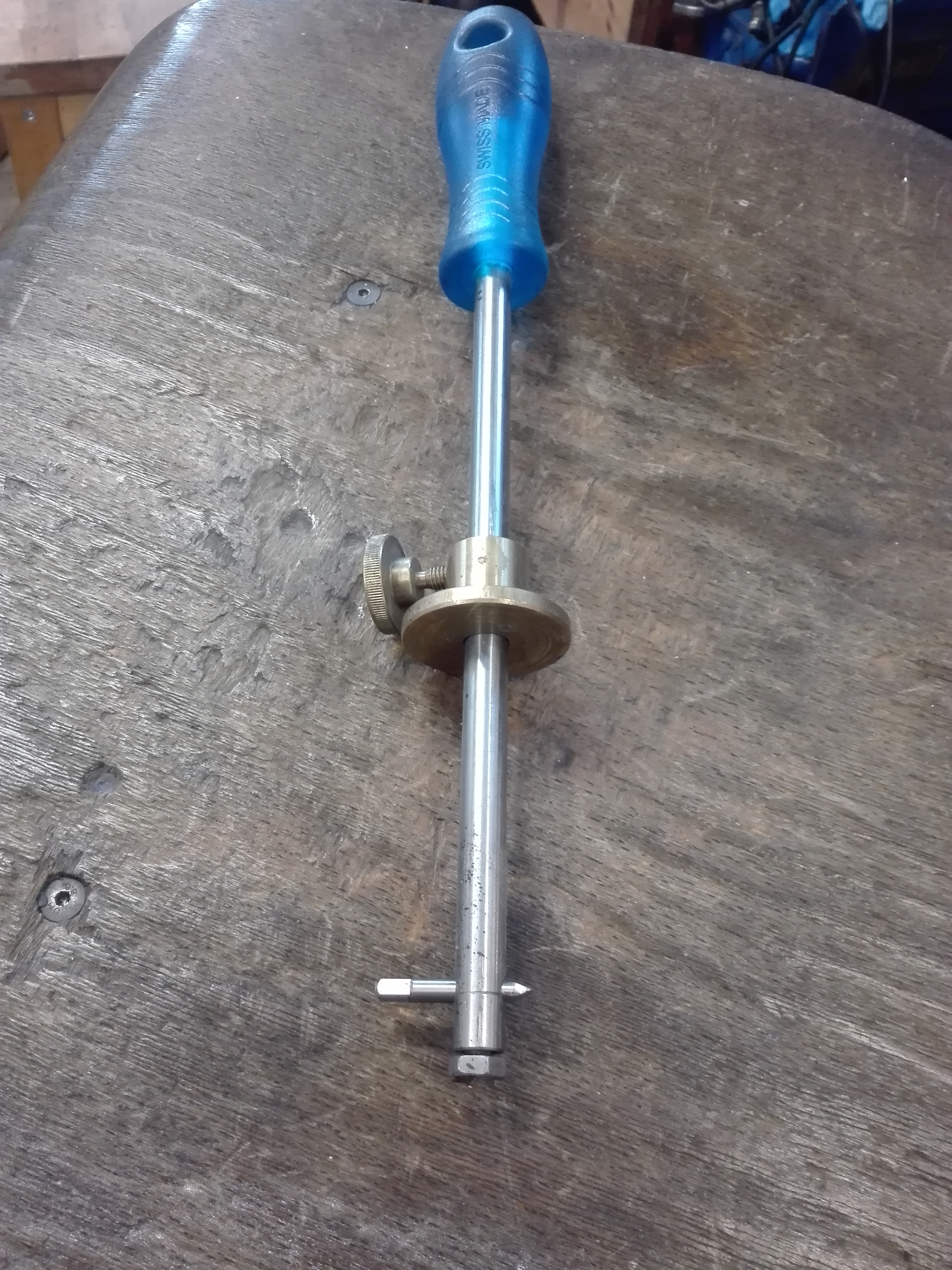

Diese Bastelei entstand aus einem alten Gewindebohrer mit 5mm Schaft, einem 10er VA Rundmaterial das rumlag und einer alten M6 Schraube, das Bild zeigt glaube ich gut wie man es sich selber bauen kann, der Feilengriff ist optional, die Messingstücke sind zwei Klemmschrauben, einmal M6 zum Klemmen und in das M10 Stück habe ich ein 10mm Loch für den Stab gebohrt. -
Warum nicht. Wird sehr genau damit.
Nen abgesägter Messschieber reicht doch.
Zitat von Fussel-Fuchs
Diese Bastelei entstand aus einem alten Gewindebohrer mit 5mm Schaft, einem 10er VA Rundmaterial das rumlag und einer alten M6 Schraube, das Bild zeigt glaube ich gut wie man es sich selber bauen kann, der Feilengriff ist optional, die Messingstücke sind zwei Klemmschrauben, einmal M6 zum Klemmen und in das M10 Stück habe ich ein 10mm Loch für den Stab gebohrt.Alles schön und gut aber du musst jedes mal mit nem Messschieber gegenmessen.
Wer vernünftig anreißen möchte, sollte 20Euro über haben.
http://www.ebay.de/itm/Anreiss-Me…738.m2548.l4275Billiger und einfacher geht es nicht.
Jopp, damit mach ich das auch.
Aber viele Wege führen nach Rom. -

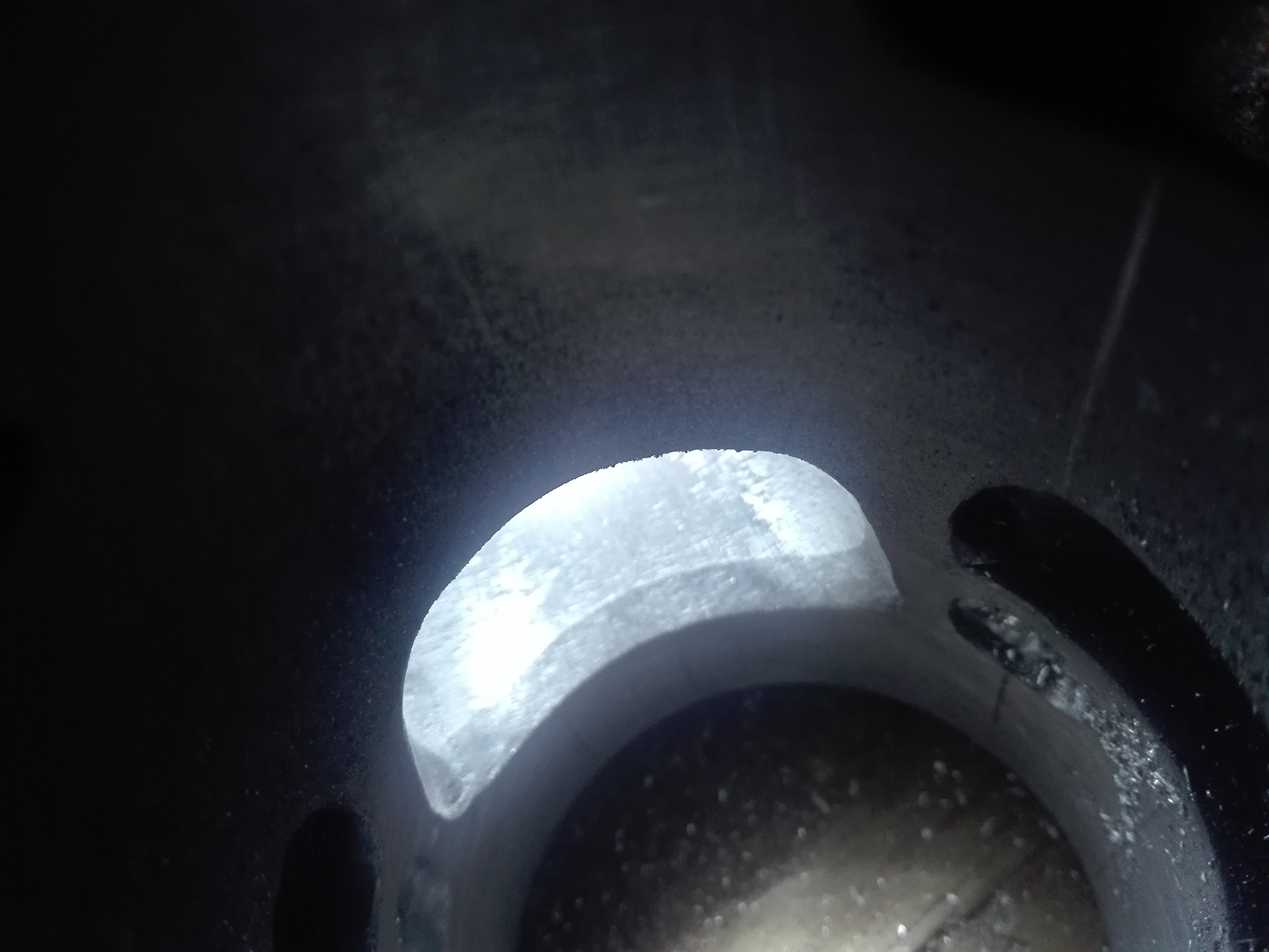

Auslassfläche angepasst, damit sich der 85R nu endlich ordentlich abstimmen lässt...

Zum Kanäle anreißen hab ich immer die Laufbuchse mit Anreißfarbe blau gemacht und dann mit dem Tiefenmaß vom Messschieber angezeichnet. Für meine Zwecke ausreichend und kostenlos, da alles vorhanden.
