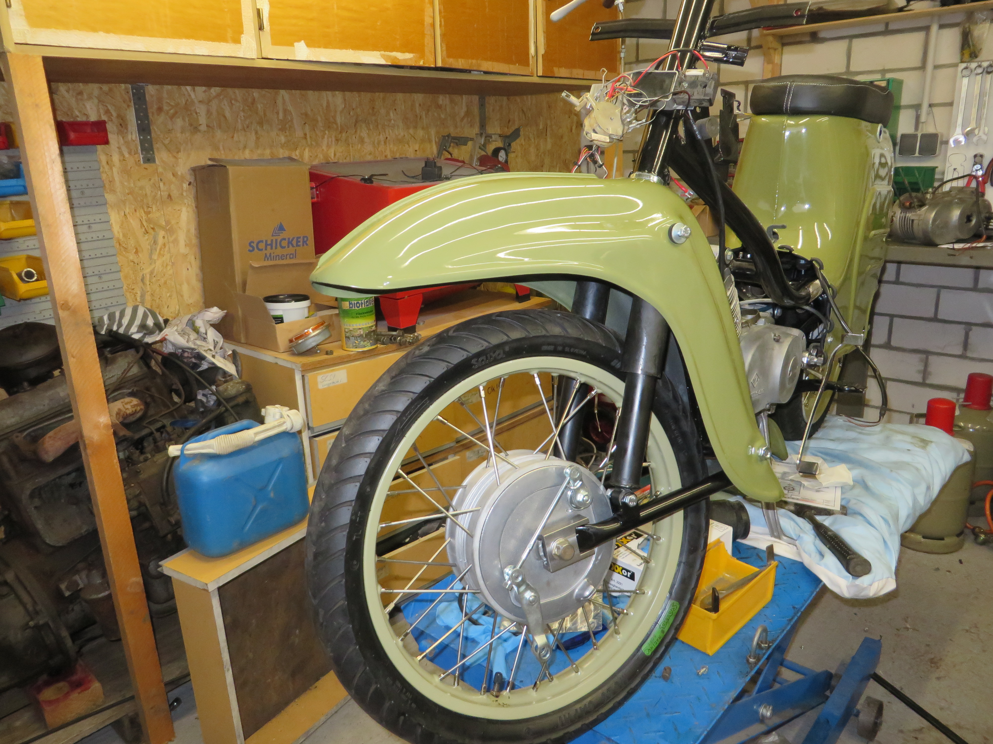

Sehr schick, bin ja gespannt wie die Bremsleistung im Vergleich zur MZ ist. Ist der Trommeldurchmesser größer?
Gruß
Philipp -
Vorallem bin ich auf die Optik im eingebautem Zustand gespannt. Optisch und Technisch ist es eine sehr gute Lösung.
Da ich die MZ Nabe benutze, bleibt der Bremstrommeldurchmesser bei 160mm. Wichtig ist, dass die Bremshebelseite links montiert.

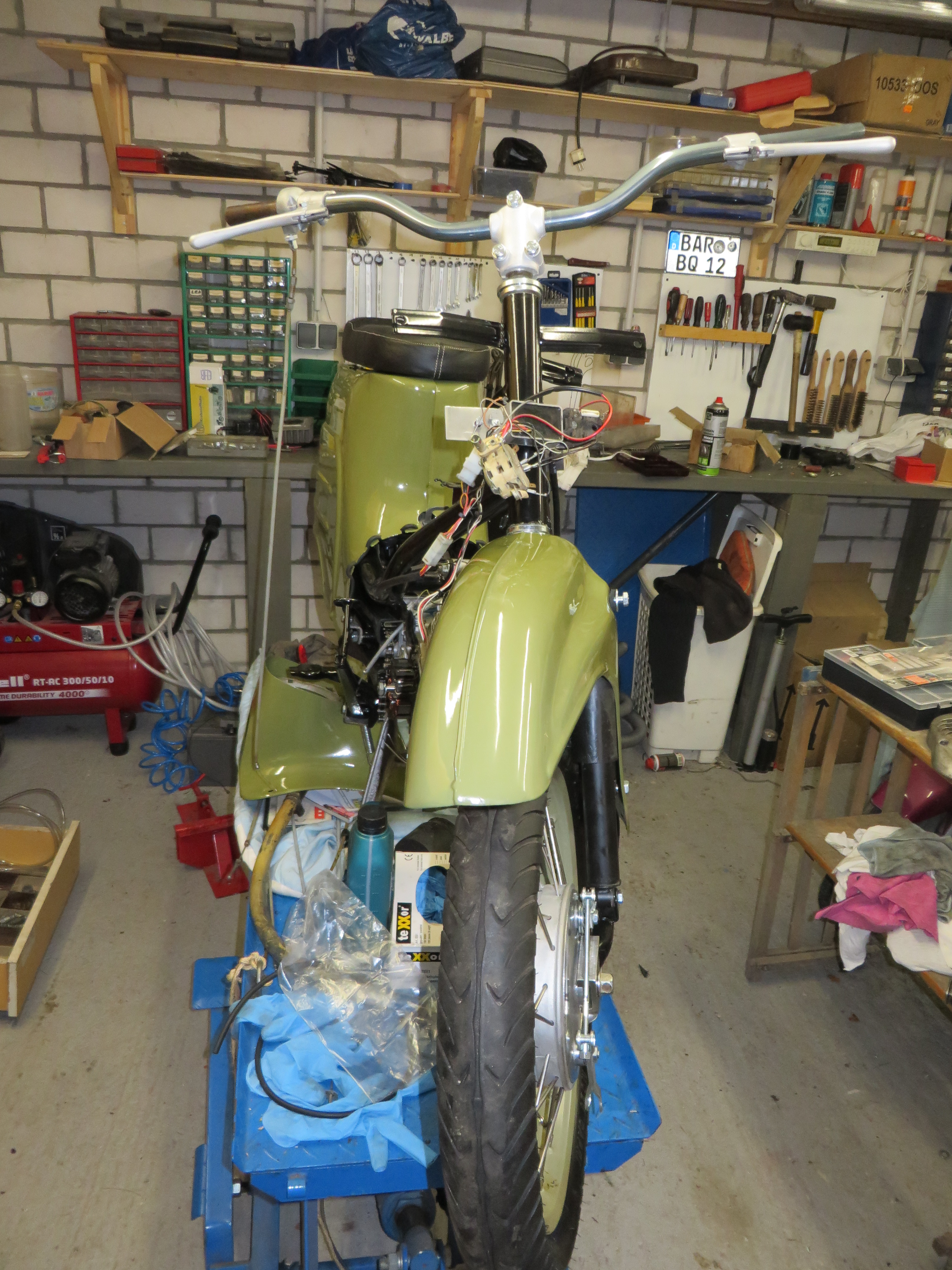

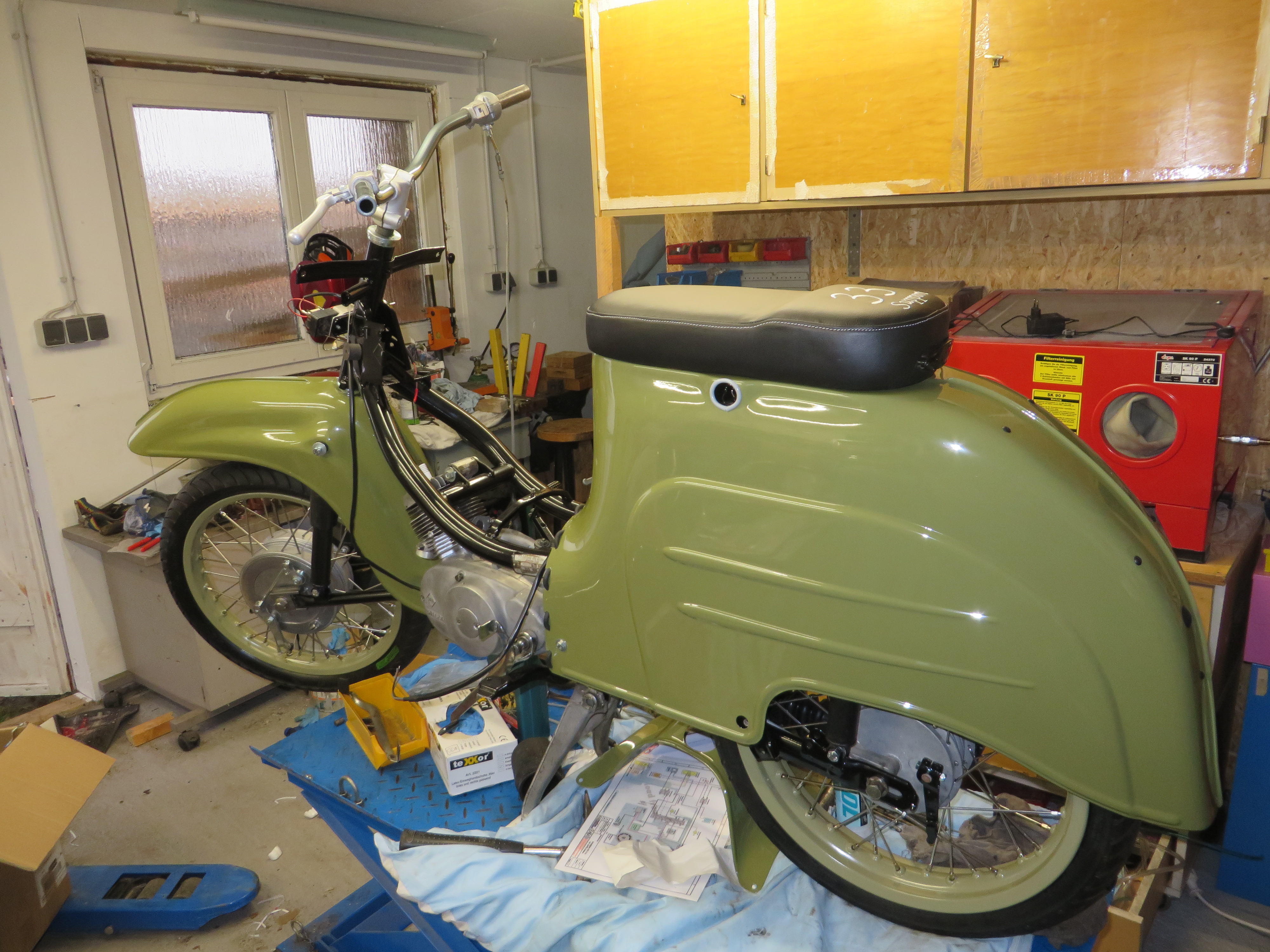

Es geht vorwärts mit dem Moped und entsprechend auch mit der Bremsanlage. Heute hatte ich wieder ein paar Stündchen. Also hab ich noch ein paar Teile mit Glasperlen gestrahlt und etwas montiert. So sieht es bislang aus...
-Rahmen gepulvert
-Blechkleid in oliv lackiert
-Aluteile alle mit Glas gestrahlt
-Motor mit allem drum und dran regeneriert
-Duplexanlage auf Jawabasis verbaut
-hinten 1,85er Felge
-Sava Bereifung
-IWL-Lenkeradapter angepasst
-LSL Lenker
-Einzelsitzbank mit integriertem RücklichtGruß
Sirko -
Wird ja ne schöne "meine ehemalige Schwalbe " (habs auch nur noch an der Sitzbank wiedererkannt).
