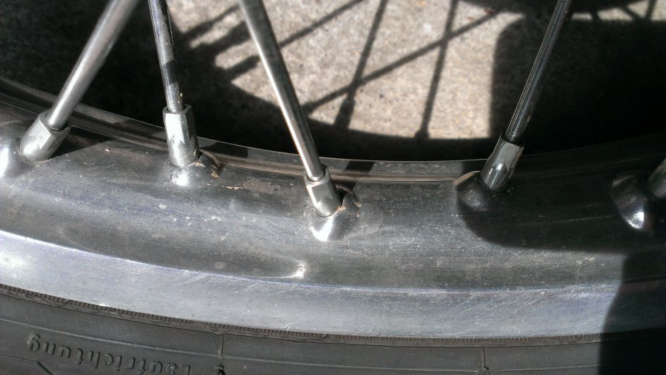

2 mal kreuzen geht bei MZ Naben nicht. Dafür sind die Speichen aber auch etwas stärker.
Mz Trommelbremse in Simson
Bei der MZNabe sind die Speichenlöcher schon vorgegeben . Da gibt es nur eine Möglichkeit einzuspeichen .
Genau das wollte ich damit sagen.
Achso sorry, ich hab bisher nur breitere MZ Felgen auf Simsonnabe umgespeicht, da gings. Nagut

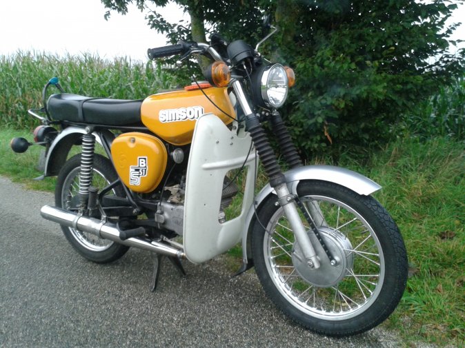

hab auch noch 2 bilder von meiner MZ-Nabe im Habicht gefunden, ähnlich der von totoking und ebenfalls die bmw speichenn verwendet.

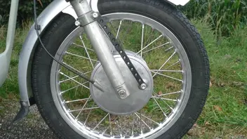

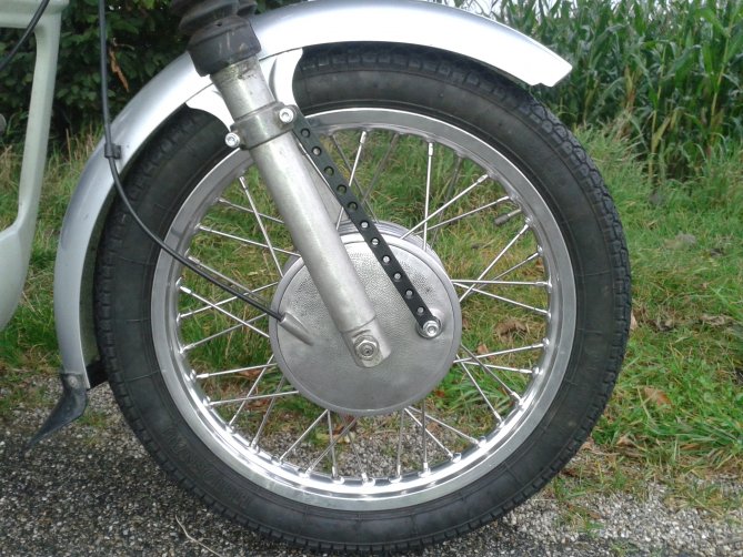

Hallo Simsonkrieger,
hättest Du noch ein Foto von der oberen Befestigung der Blechzugstrebe?Finde einen Umbau/Verbesserung der Trommelbremsanlage optisch absolut vertretbar...der Sicherheit dienend sowieso, wenn ordentlich durchgeführt und eingetragen.

Jo, ich mach heute noch eins. Aber da werden mich alle gleich wieder blöde machen. Ich habe die Strebe am Aluklemmstück vom Schutzblech befestigt.
Edit:
So hier die Bilder. Oben am Klemmstück hab ich etwas weggefeilt, damit die Strebe optimal "dazwischen" passt. Bei der Ankerplatte habe ich ein Radius gefeilt, damit 1. das Rad mittig steht 2. einfach nochmal ein formschluss ist und 3. es besser aussieht B-)
Ich hab außerdem den Bremsbelag bearbeitet (mit Mundschutz), sodass die Bremsbacken zu 100% aufliegen. Desweiteren habe wie bei den EBC-Backen Schlitze reingefeilt. Ganz wichtig ist es den Bremsbelag anzufasen, da sonst die Bremse "aufläuft". (leider kein Bild vorhanden) -

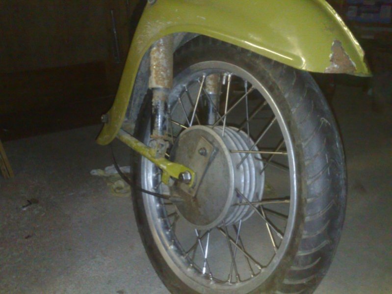

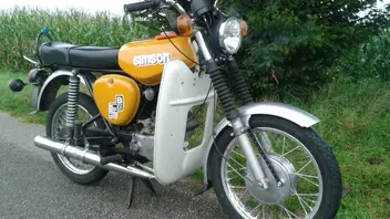

wollte mal ein paar Bilder meiner Ratte zeigen .
(Edit sind jetzt zwei Beiträge darunder)Der Motor und der Auspuff sind bisher nur spielerrei . Da kommt also noch was richtiges . alles in Planung . Die Holzleisten muss ich auch nochmal ersetzen . Wie schonmal geschrieben . Es befindet dich alles noch im Aufbau
