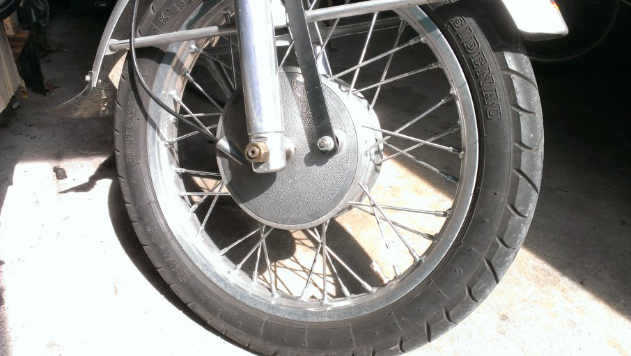

Ich hab den Umbau jetzt auch an meiner StarRatte durchgeführt . Ich habe eine 150mm Nabe mit den BMW 125mm Speichen in eine Simsonfelge umgespeicht . Das Bremsschild und der Nabendecken wurden an den Seiten abgedreht (und die Kühlrippen der Nabe auch gleich mit XD ) Geht ganz Problemlos . Ich habe außerdem mit einer Reduzierhüllse gearbeitet (Wenn jemamd was braucht , kann er sich ja mal melden . Ich müsste eine Größere Menge abnehmen und die liegt jetzt bei mir in der Werkstatt rum ) .
Die Bremsleistung ist brachial . Nix im Vergleich zu der alten originalen Bremse mit innenliegendem Bremshebel .
Was hat du denn für Lager Benutzt? Sicher original Simson
Nein . Ich habe die Originalen MZLager beibehalten und habe eine Reduzierhülse in das Lager eingesetzt . Die Hülse hat einen Außendurchmesser von 15mm und einen Innendurchmesser von 12mm (Wandstärke demzufolge 1,5mm)

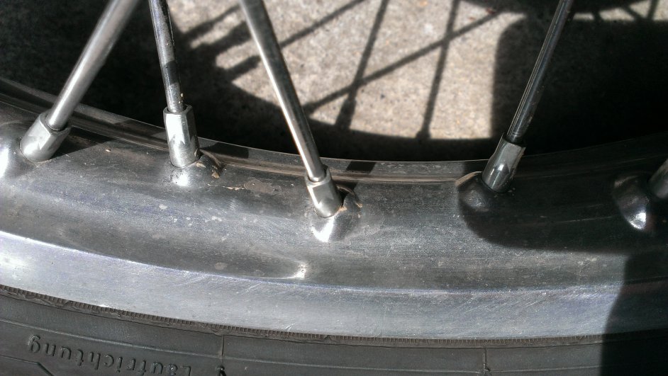

Mitlerweile habe ich sowohl die 125er als auch die 128er verbaut. Beide Speichenlängen benutze ich, je nachdem, was für eine Felge beim Umbau reinkommen soll. Die aktuellen Alufelgen von MZA in den Breiten 1,5 und 1,6 kommen mit 125er Speichen gut hin.
Ich hab 4mm ETZ speichen drin. Muss halt der Felgenring aufgebohrt werden. Wie lang die sind weiß ich nicht.
Felgenring aufbohren ? Auweia
Ich werde meine Ratte bald mal vorstellen . Im Moment spielt der Motor aber nicht so mit . Wenn ich das raus hab , zeig ich ihn euch .
Ich weiß zwar nicht was da so schlimm ist aber egal...
bei mir hält es sehr gut!! -
Hatte es auch so gemacht wie Simsonkrieger, mit den 125mm BMW Speichen. Das sind nur wenige Zehntel die man aufbohren muss.

MZ Bremstrommeln von ES125 bis ETZ 250 haben alle die selben maße. Nur RT und BK hatten andre.
Aber wenn man schon die Wahl hat, nimmt man die mit 160mm Innendurchmesser und nicht die 150er
Und kreuzt die Speichen 2 mal und nicht 1 mal wie oben
Da kommt man mit dem Winkel nicht hin!
