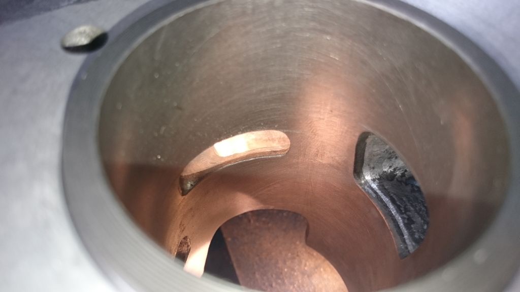

Einsatzzweck: SimsonGP Klasse Stock85
Regelwerkbedingt: Hub 44 mm, Simsonzylinder + Kopf, Vergaser max. 21 mm, Auspuff Serienoptik mit Originalkrümmer (zur Zeit?) + Krümmer gekürzt.
Zylinder Almot 49 mm + MZA 48,96 mm Kolben.
Fertig gefräst für den ersten Prüfstandstest, ab jetzt wird gefräst, getestet, gefräst, getestet....
Mit der jetzigen Auspuffregelmentierung sind 13 PS und 11 Nm am Rad das Ziel, die Tunerbattlespitzenleistung werden nicht mehr machbar sein :cheers:

Die Auslass unterkante sieht noch recht scharfkantig aus. Sind auch Nebenauslässe geplant?

Heute Auspuff gebastelt. Krümmer 240 mm, bei 230 mm gibt es nur Stunk beim Messen :)
Rot erste Messung, blau bisschen Späne aus dem Zylinder geholt, alles andere bisher nicht angefasst.
Block ist übrigens Serie, nur auf 54 mm ausgedreht. Zündung bisher Vape.
NAs sind nicht geplant, ich denke das ist bei dem dünnen Krümmer und Serienauspuff nicht sinnvoll.
