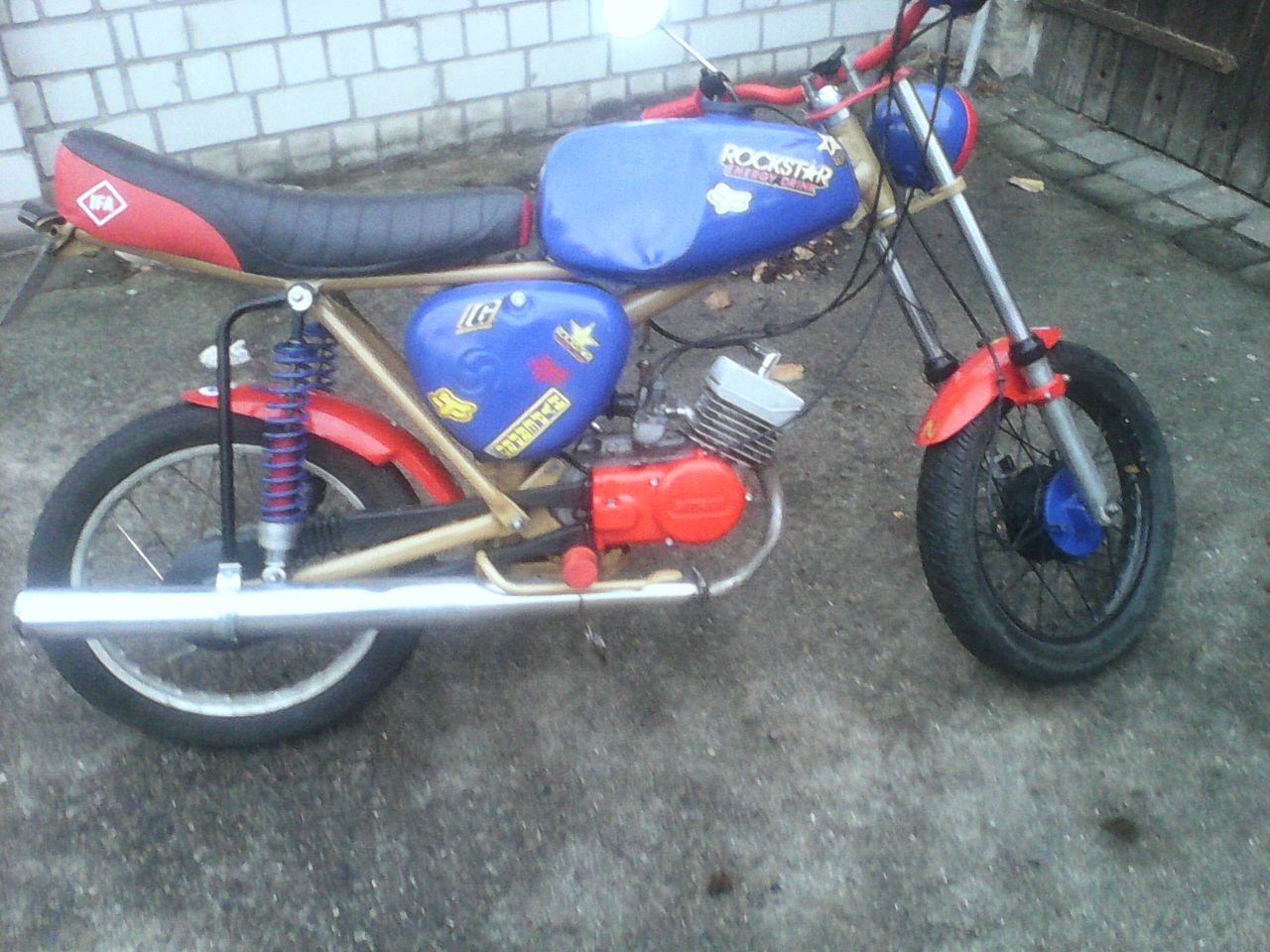

Moin
Ich wollte euch hier mal meinen zukünftigen Neuaufbau vorstellen
Als Basis dient eine ziemlich verbastelte S51-B4 die ich vor 2 Jahren günstig ergattert hatte.
Das Moped soll als Tourenmoped zum Einsatz kommen und auch voll beladen gut voran kommen.
Mein Plan sieht folgender Maßen aus
S51 Rahmen mit Endurostreben komplett Schwarz Pulverbeschichten
S50 Strebenschutzblech + Schutzblech hinten Silber Pulverbeschichten
Knieblech in Tundragrau Pulverbeschichten
Lackset in Saftgrün Nasslackieren mit Orginal DDR Abziehbildern
Orginal Simson Scheibenbremsanlage
Als Motor kommt mein altbewährter RS1004SO von RZT in Verbindung mit einem Daily Race SP und einem Mikuni (eventuell doch RFVK20 wegen der Optik)
Zusammengesteckt hab ich das ganze schonmal,passt alles ganz gut zusammen und geht nächste Woche zum Pulverbeschichten
