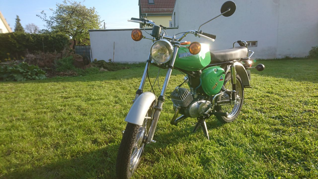

Einige von euch werden vielleicht dieses Moped hier kennen.
Nun, ich hatte hier noch eine S50 Baujahr 80 rumliegen und weil ich zwar das Rapsgelbe Lackset gut fand, aber der Bananentank bei mir gegen den Büffeltank einfach abstinkt, hab ich lang überlegt was ich mit der Kiste anstelle.

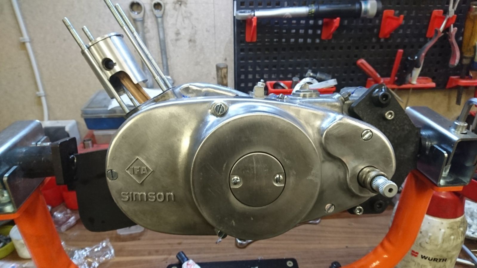

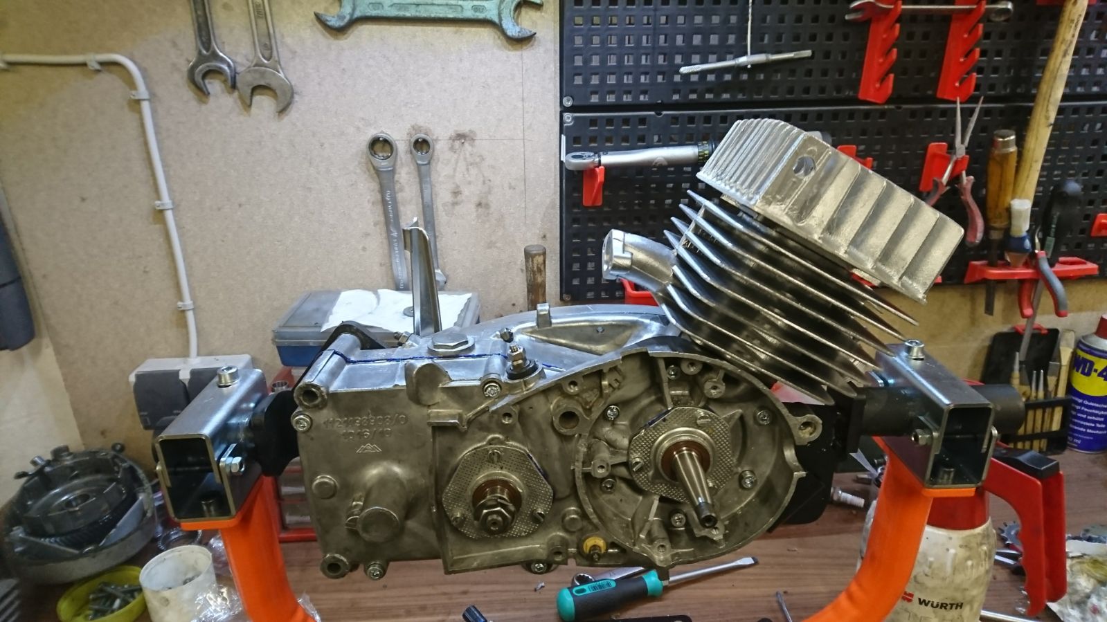

Orginaloptik war mir klar, aber weder Farbe noch Konzept. Bissel gegrübelt und weil ich noch viele Originalteile habe, entschied ich mich für die Vorlage vom Film. Kleine Abweichungen habe ich zwar an den Seitendeckeln, aber man kann ja nicht alles haben. Als Motor dient ein M54 vom Habicht, beim Zylinder habe ich mir zwei Möglichkeiten offen gelassen und einen 63er 3 Kanal sowie 4 Kanal gebaut. Welcher da letztendlich drauf kommt, steht aber noch in den Sternen. Als Vergaser hält ein RVFK 18 her, der Auspuff muss natürlich Originaloptik haben und wird über den AOA3 nicht hinaus gehen. Ist ja ein Sonntagsmoped, soll zwar vorwärts gehen, aber keine Rennsemmel werden.

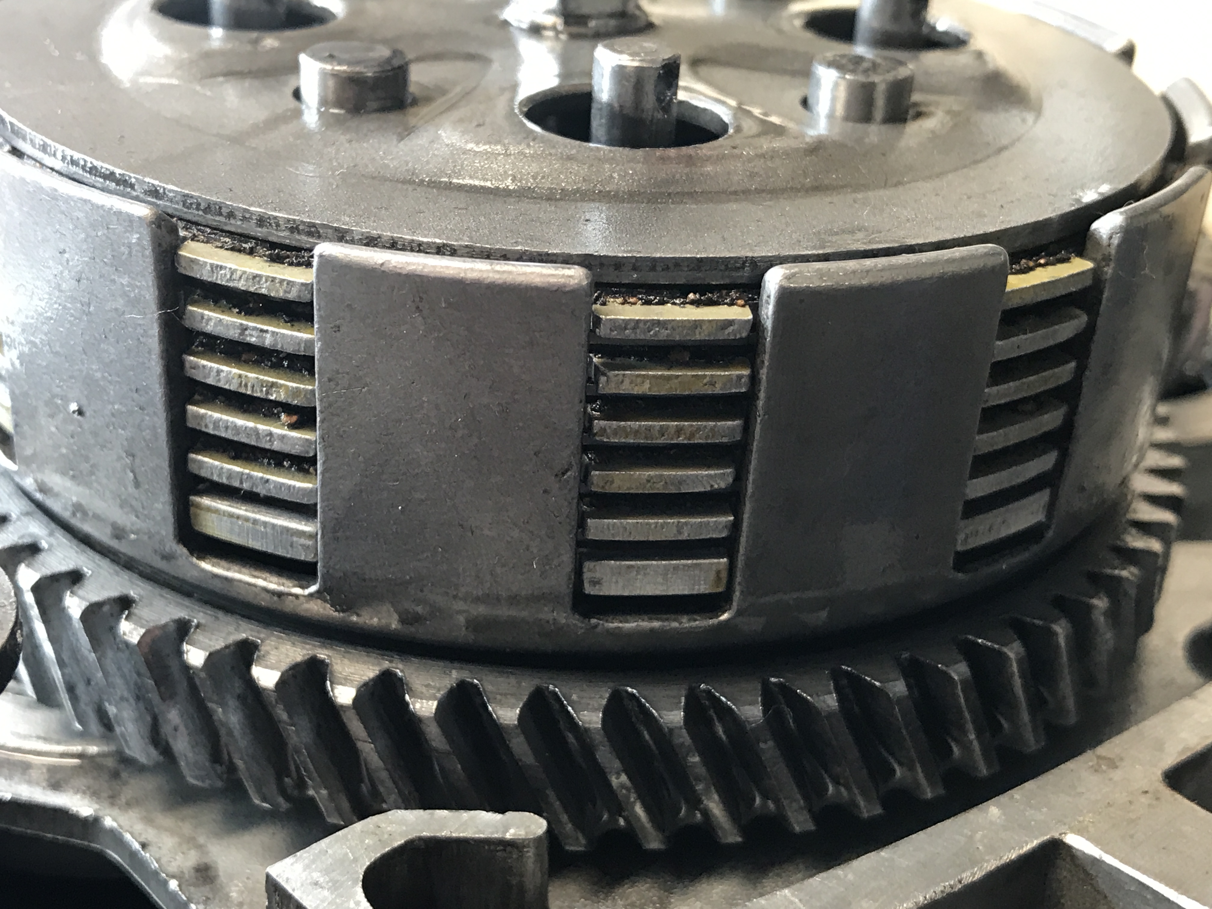

Auch grübel ich noch drüber, ob ich auf eine Tellerfederkupplung umbauen soll, denn ich würde gerne die alten Metallgriffe mit Plasteüberzug verbauen und da dürfte das ganze etwas komfortabler werden.
Naja kommt Zeit, kommt Rat. Der Anfang ist gemacht und das Lackset schon fertig. Ist übrigens originaler Alkydharzlack aus DDR Produktion, hätte nicht gedach, dass der Lackierer das Zeug nochmal für die Pistole klar kriegt.

Hättest ne 75er gebraucht und die großen Abziehbilder, dann könntest du es perfekt machen.

Wird trotzdem schön. Wenn auch nicht zu 100 kopiert.

Jap das wäre natürlich noch besser gewesen. Dafür bekommt sie die grauen Bowdenzüge :D Was meint ihr, soll ich den Sitzbezug auch irgendwo auftreiben und verbauen? Ganz so meinen Geschmack trifft er ja nicht. Gibts mittlerweile eigentlich irgendwo Dämpfungsgummis für die S50 Zylinder?

Dämpfungsgummis kannst dir aus nem alten Schlauch selbst schneiden

Tellerfeder ist total out! :-) Andere bauen mittlerweile sogar schon die alten Kupplungen in nen S51 Motor ein.
Gibt doch gutes Material auf'm Markt.. und ich finde die S50 Kupplung (zB als 5L) sehr komfortabel.
