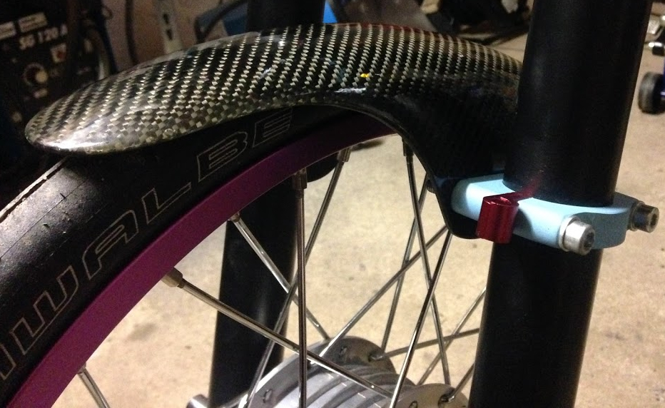

#346 Beitragvon ifram » 25 Jan 2016, 10:24
Ich werd mich schon drum kümmern, das ich den Vergaser nicht verliere, keine Angst Männers ;)
Hier mal ein weiterer kleiner Ausschnitt vom Projekt:
